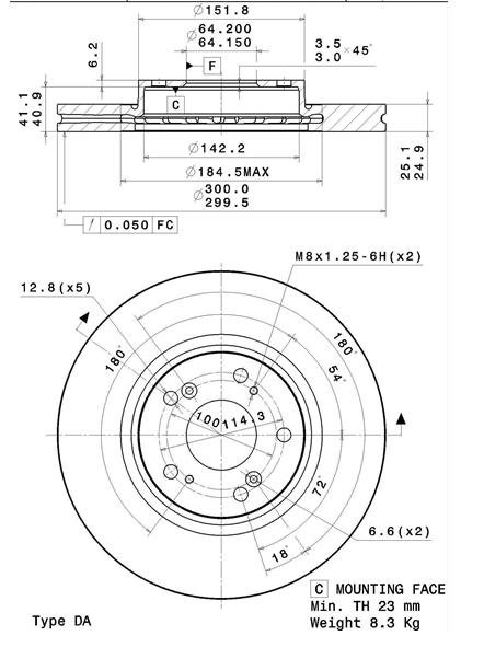

อังคาร, 1 กุมภา 2011 11:16 - **
พอได้ไหมครับ
ได้รับคำขอบคุณจาก: curran  Thetom  lkki5  hacker  silchai  tokykung  Wii_ES05  kittidech  nu_es_05

อังคาร, 1 กุมภา 2011 14:41 - จาน EP3 ใช้แทน จาน DC5 ได้รึเปล่าครับ
toes พิมพ์ว่า:
พอได้ไหมครับ
ในรูปเป็นจานของ Accord CL รึป่าวผมไม่แน่ใจครับ แต่ไม่ใช่ของ DC5 แน่ๆครับ
จาน DC5 สูงมากกว่านั้นเยอะครับ และหนักประมาณ 7 kg
