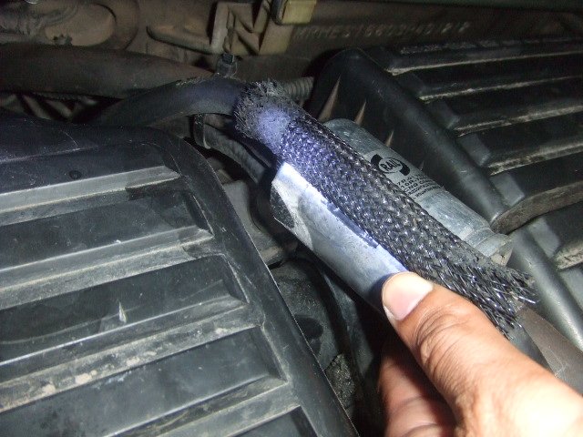

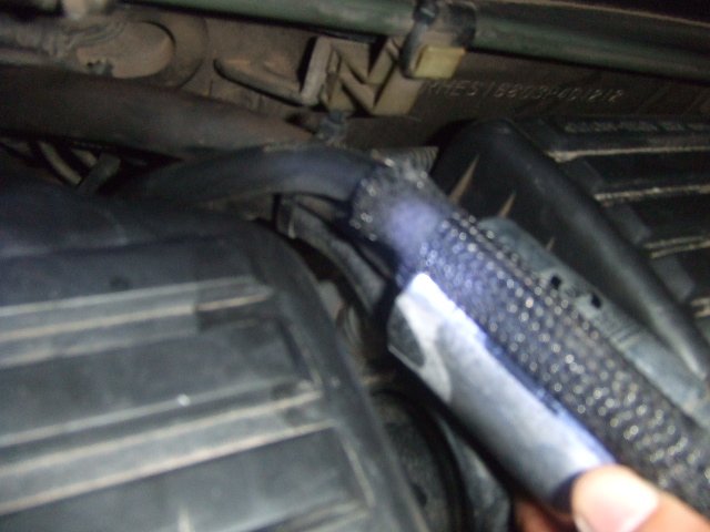

ผมเริ่มจากหม้อต้มก่อนครับ ตีน้ำให้เป็นฟอแล้วเอาฟอง ไปหยอดตามจุดต่อต่างๆครับ
สุดท้าย พอหยอดมาถึง ตัวกรองแก๊ส เสียงดัง ฟู่่ๆ ฟุ่ๆ ตกใจมาครับ ที่ได้ยินเสียงเพราะแก๊สมันเป่่าเอาฟองสบู่กับน้ำกระจายเลยครับ
แก๊สมันพ่นจน ด้านข้างของหม้อกรองอากาศเป็นรอยเลยครับ
มันจะมีรอยแตกเป็นรูเล็กๆบริเวณกรองแก๊สครับ
แต่พอพลิกด้านล่าง จะเห็นร่องรอยของแก๊สรั่วครับ( ตอนนี้ผมดับเครื่องแล้วครับ)

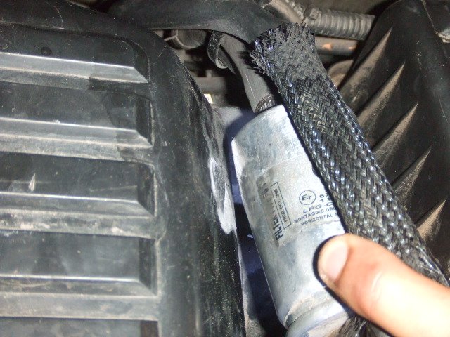

กรองแก๊สยี่ห้อนี้ครับ ด้านบนไม่เห็นสิ่งผิดปกติครับ

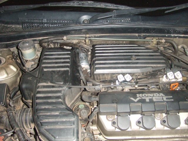

บริเวณที่แก๊สรั่วครับ
ความจริงผมได้กลิ่นแก๊สมาหลายวันแล้วครับแต่ไม่เอะใจอะไร นึกว่าแก๊สมันเผาไหม้ไม่หมด (เกือบได้เป็นข่าวหน้าหนึ่งเลย 55)
ยังไงฝากถึงเพื่อนๆที่ติดแก๊ส หากมีกลิ่นแก๊สให้รีบตรวจสอบทันทีน่ะครับ
ผมติดแก๊สมายังไม่ถึง 1 ปี เจ้ากรองแก๊สมันอายุการใช้งานสั้นขนาดนี้หรือครับ หรือเกิดจาก การผลิตหรือเปล่าครับ
แล้วเจ้า map senser อุปกรณ์ตัวนี้ ตอนติดแก๊ส อู่บอกว่าเป็นตัวตรวจจับแรงดันแก๊ส หากแรงดันในระบบตก มันจะตัดแก๊สทันที ไม่แน่ใจว่าผมเข้าใจถูกหรือเปล่าครับ แต่ของผมรั่วซะขนาดนี้ เจ้าmap senser มันไม่ระแคะระคายเลยครับ เพียงแต่รู้สึกว่าเวลาใช้แก๊สแรงจะตกลงมากกว่าปกติ กับมีกลิ่นแก๊สเท่านั้นครับ (ใช้จมูก senser)
พรุ่งนี้จะนำเจ้า ES ไปเข้าอู่แก๊สละครับ

ผมว่าเกิดจาการเสียดสีของกรองแก๊ส กับกรองอากาศมากกว่าครับ คงไม่เกี่ยวกับคุณภาพของกรองแก๊ส ส่วนเรื่องแก๊สรั่วแล้วระบบไม่ตัดแก๊สคงต้องให้อู่แก๊สตรวจสอบแล้วละครับว่าเกิดจากอะไหร (ควรจะตัดการจ่ายแก๊ส) ผลเป็นอย่างไรแจ้งให้ทราบด้วยนีะครับ
ส่วนวิธีกแก้ไข ผมว่าเอาฉนวนของท่อน้ำยาแอร์ กลมๆสีดำๆ มาหุ้มน่าจะดีน่ะครับ
ฉนวนหุ้มท่อ หาซื้อตามร้านแอร์บ้านน่าจะได้ครับ
