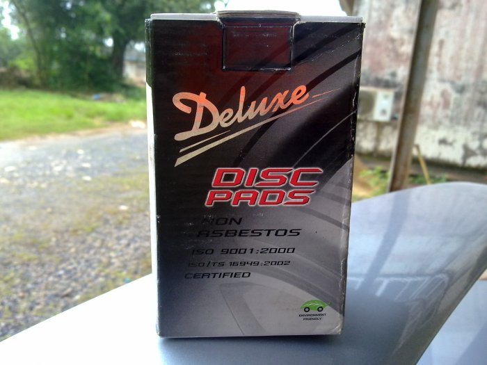

จากการเปลี่ยนผ้าเบรคของคาร์ลิปเปอร์ Brembo 4 port ผมลองเหยียบเบรคเปล่าๆ ไม่ใสผ้าเบรค
ปรากฎว่ามันขึ้นมา 3 พอร์ต ไม่ทำงาน 1 พอร์ต ทั้ง2 ข้าง
อยากจะถามว่า
1.มันเป็นปกติที่อีกพอร์ต จะทำงานเมื่อเบรคหนักๆ รึเปล่า รึว่าลูกสูบมันตายไป 1 พอร์ตครับ
2.ชุดคิท ซ่อม ราคาประมาณเท่าไรครับ / ชี้ช่องซื้อหน่อยครับ
3.น้ำมันเบรคที่ใช้กับ Brembo ใช้ Dot5 ดีมั๊ยครับ
ขอคำตอบจากเซียนเบรค หน่อยครับ

เบรคดังหายไปแล้วครับ..
เพราะใส่แผ่นซับเสียงครับ
