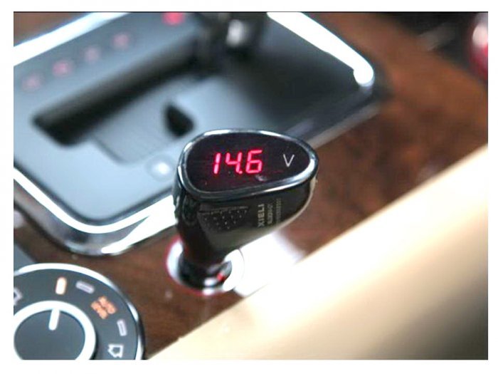

พุธ, 19 มกรา 2011 03:49 - เกร็ดความรู้เรื่องไดชาร์จ กับแบตเตอรรี่ ครับผม น่าจะเป็นประโยชน์
วิเคราะห์ระบบไฟฟ้าในรถจากค่าที่อ่านได้จากโวลท์มิเตอร์
- ขณะดับเครื่องค่าควรอยู่ประมาณ 12-12.8 โวลท์ ถ้าต่ำกว่า12 ถือว่าผิดปกติอาจมีสาเหตุมาจากแบตเตอรี่เริ่มเสื่อม(เก็บไฟไม่อยู่ )หรือไดชาร์จชาร์จไฟได้ไม่เต็มที่(ดูในหัวข้อตรวจสอบไดชาร์จ)
- วิธีตรวจสอบว่าแบตเสื่อมหรือไม่ทดสอบได้โดยหลังจากขับรถปกติมาจอดและดับเครื่องประมาณ 1 นาทีค่าที่อ่านจากมิเตอร์ต้องมีค่าระหว่าง 12-12.8 โวลท์ หลังจอดไว้(4-6ชั่วโมง)หรือข้ามวันค่าที่อ่านได้ต้องประมาณ 12-12.8 โวลท์ เท่าเดิมถือว่าปกติ ถ้ามีค่าต่ำกว่านี้มากๆเช่น11.5-11.9 แบตเตรี่เริ่มเก็บไฟไม่อยู่แต่ยังพอไหว แต่ถ้าต่ำกว่า 11.5 โวลท์ลงไป ถือว่าอันตรายเพราะถ้าจอดทิ้งสัก 2 วันอาจสตาร์ทไม่ติด(ถ้าอายุแบตเตอรี่ยังใหม่ก็อาจจะเกิดจากมีกระแสไฟฟ้า รั่วลงกราวด์แนะนำเข้าร้านให้ช่างไฟฟ้ารถยนต์ตรวจสอบครับ) ***อายุแบตเตอรี่ทั่วไปอยู่ที่ประมาณ 18-24 เดือน แล้วแต่การดูแล***
ตรวจสอบไดชาร์จจากการอ่านค่าจากโวลท์มิเตอร์
ให้ทำการติดเครื่องยนต์แล้วอ่านค่าจากโวลท์มิเตอร์ค่าปกติจได้ดังนี้
1.ที่รอบเครื่องยนต์ 1000 รอบต่อนาที(รอบเดินเบา) จะต้องมีค่าประมาณ13.5-13.8 โวลท์ ถ้ามีค่าต่ำกว่านี้เช่น 12.8-13.4 โวลท์ไดชาร์จเริ่มมีปัญหาคือชาร์จไฟได้ไม่เต็มที่ ถ้าต่ำกว่า12.8 โวลท์แสดงว่าไดชาร์จไม่ชาร์จกระแสไฟฟ้าให้กับแบตเตอริ่ และถ้าต่ำกว่า12 โวลท์ถือว่าขณะนั้นระบบไฟฟ้าในรถดึงกระแสไฟฟ้าแบตเตอรี่มาใช้งานเพียงอย่างเดียวให้ทำการตรวจซ่อมไดชาร์จ
2.ที่รอบเครื่องยนต์ 2000-2500 รอบต่อนาที จะต้องมีค่าประมาณ13.8-14.7 โวลท์ อาจมากกว่านี้ได้เล็กน้อยแต่ต้องไม่เกิน 15 โวลท์ถ้ามากกว่า 15 โวลท์อาจมีสาเหตุมาจากเรกกูเตอร์(วงจรควบคุมแรงดันของไดชาร์จ)อาจมีปัญหา ผลเสียคือแบตเตอรี่อาจเสื่อมเร็วเพราะถูกชาร์จด้วยแรงดันที่สูงเกิน ทำให้เกิดความร้อนสูงในแบตฯถ้าร้อนมากๆจะทำให้น้ำกลั่นเดือดได้
ทดสอบว่าไดชาร์จจ่ายกระแสเพียงพอหรือไม่
สามารถวิเคราะห์ได้ดังนี้ทำตามข้อ1และ2 แล้วทำการเปิดอุปกรณ์ไฟฟ้าในรถทุกอย่างเช่นไฟหน้า,แอร์,ที่ปัดน้ำฝน,เครื่อง เสียง ฯลฯ แรงดันที่วัดได้ต้องเหมือนกับค่าปกติในข้อ 1 และ 2 ถ้าค่าที่วัดได้ตกลงมากแสดงว่าไดชาร์จจ่ายกระแสไม่พออาการนี้อาจไม่เกิดขึ้นกับรถเดิมๆแต่จะมีผลในรถที่ติดตั้งเครื่องเสียง แรงๆผลเสียคืออาจทำให้ไดชาร์จทำงานตลอดเวลาทำให้อายุการใช้งานต่ำลง
Volt meter แบบพกพา
Volt meter แบบพกพา
แก้ไขล่าสุดโดย เมื่อ พุธ, 19 มกรา 2011 12:45, ทั้งหมด 1 ครั้ง (ดูทั้งหมด)

น่าจะเป็นเครื่องวัดแรงดันไฟ นะครับ

volt meter แบบนี่้ ซื้อที่ไหนคับ

Peter พิมพ์ว่า:
ร้านประดับยนต์ทั่วไปก็มีขายครับ อันไม่น่าเกิน 300 แล้วแต่ว่าของที่ไหน รึลองดูใน e-bay กะได้ครับ เยอะเลย

ศุกร์, 28 กันยา 2012 11:17 - เกร็ดความรู้เรื่องไดชาร์จ กับแบตเตอรรี่ ครับผม น่าจะเป็นประโยชน์
ในห้องซื้อขายเราก็มีครับ/ผมก็ซื้อจากที่นี้

tumrider พิมพ์ว่า:
อ๊ะ จริงด้วย ในห้องซื้อขายก็มีครับ สนับสนุนคนกันเองครับ ^ ^

ศุกร์, 28 กันยา 2012 13:44 - เกร็ดความรู้เรื่องไดชาร์จ กับแบตเตอรรี่ ครับผม น่าจะเป็นประโยชน์
ขอบคุณคับผม  ( อยากได้ไอ้ตัวที่ในรูปอะคับชอบๆง่ายดีคับแค่เสียบ )
