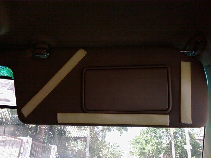

จันทร์, 10 มกรา 2011 14:20 - es01 ครับ ที่บังแดดฝั่งคนขับ ไม่สามารถพับได้ ทำยังไงดีครับ
โทรไปถามศูนย์ ต้องเปลี่ยนใหม่อย่างเดียว 745 บาท ไม่รวมค่าแรง
แพงมาก มีวิธีซ่อมไหมครับ
หรือจะไปซื้อแถวเซียงกง จะมีขายไหมครับ ราคาประมาณเท่าไหร่
ตอนนี้ต้องใช้ เทปกาว 2 หน้าปิดไปก่อน
อาจไปซื้อที่ติดแบบตีนตุ๊กแกมาปิด จะได้ไม่เสียเงินมาก
ช่วยแนะนำด้วยครับ
ขอบคุณมาก

จันทร์, 10 มกรา 2011 21:18 - es01 ครับ ที่บังแดดฝั่งคนขับ ไม่สามารถพับได้ ทำยังไงดีครับ
แนะนำตีนตุ๊กแกก็ได้นะครับ แต่แบบนี้ สุโค่ยมาก

จันทร์, 10 มกรา 2011 22:08 - es01 ครับ ที่บังแดดฝั่งคนขับ ไม่สามารถพับได้ ทำยังไงดีครับ
ถ้าไม่ ซีเรียด ตีนตุ๊กแก เปงความคิดที่ดีครับ

จันทร์, 10 มกรา 2011 23:15 - es01 ครับ ที่บังแดดฝั่งคนขับ ไม่สามารถพับได้ ทำยังไงดีครับ
แก้ปัญหาได้เจ๋งมากครับ
ว่าแต่มันพังได้ไงอะครับ

อังคาร, 11 มกรา 2011 07:46 - es01 ครับ ที่บังแดดฝั่งคนขับ ไม่สามารถพับได้ ทำยังไงดีครับ
ศูนย์เขาบอกว่า สปริงมันเสียน่ะครับ ต้องเปลี่ยนใหม่อย่างเดียว
แต่ไม่มีใครเคยเสียตรงนี้เลยหรือครับ แปลกจัง

อังคาร, 11 มกรา 2011 08:22 - es01 ครับ ที่บังแดดฝั่งคนขับ ไม่สามารถพับได้ ทำยังไงดีครับ
01-02 เสียเพียบดูในกระทู้ part number ได้
ผมคิดอย่างนี้นะครับ ถ้าผมติดชั่วคราว จะกาวหรือตีนตุ๊กแก แล้วพอถึงคราวจะขายรถ ผมก็ต้องเปลี่ยนอันใหม่อยู่ดีไม่งั้นคงน่าเกลียดแ่ย่ แล้วถ้าไปเปลี่ยนอันใหม่ตอนจะขายรถ เลยกลับกลายเป็นว่าเราเปลี่ยนของใหม่มาให้คนซื้อต่อไปใช้ฟรีๆ สู้เราเปลี่ยนเลยแล้วใช้ต่อจนขายรถ น่าจะคุ้มกว่า
เวลาซื้อให้ของปี 04 นะครับ เค้าปรับปรุงมาแล้ว สีไม่เหมือนแต่ดูในรถแทบไม่ออก

จันทร์, 14 กุมภา 2011 00:01 - es01 ครับ ที่บังแดดฝั่งคนขับ ไม่สามารถพับได้ ทำยังไงดีครับ
Ton- พิมพ์ว่า:
+1 ครับ
ของผมก็เป็นผ่าออกมาดูแล้วหมดปัญญาซ่อมครับ
เลยสั่งซื้อใหม่เป็นของ 04 ที่ศูนย์แล้วครับแต่ยังไม่ได้ของ
แต่แหม..มันแพงจริงๆนะ
กะอีแค่ กระดาษลัง ห่อด้วยฟองน้ำบาง แล้วหุ้มหนังแค่เนี๊ยะ

จันทร์, 14 กุมภา 2011 14:03 - es01 ครับ ที่บังแดดฝั่งคนขับ ไม่สามารถพับได้ ทำยังไงดีครับ
เสียเงินล่ะครับ พลาสติกล๊อกแกนมันแตกเคยรื้อมาดูแล้วไม่รู้จะซ่อมงัย
ถ้าซื่อใหม่ใช้ของ 04 ไปเลย สีเพี้ยนไม่มากและอีกไม่นานอีกข้างก็จะแตกตามมานะ

พุธ, 16 กุมภา 2011 07:35 - es01 ครับ ที่บังแดดฝั่งคนขับ ไม่สามารถพับได้ ทำยังไงดีครับ
พอดีไปเดินวรจักร ไปซื้อที่ร้านขายอะไหล่รถมาแล้ว ลด15% เหลือ 600 กว่าบาท
เปลี่ยนไปแล้วครับ เป็นของปี 04 สีต่างนิดหน่อยแต่พอปิดข้างบนแล้วมันมืดๆ ดูแทบไม่ออก

พุธ, 8 กุมภา 2012 10:06 - es01 ครับ ที่บังแดดฝั่งคนขับ ไม่สามารถพับได้ ทำยังไงดีครับ
ซื้อใหม่อย่างเดียวคับ พลาสติกรองสปริงมันกรอบไปแล้วทำให้มันแตกรั้งสปริงไม่อยู่

ศุกร์, 5 เมษา 2013 10:42 - es01 ครับ ที่บังแดดฝั่งคนขับ ไม่สามารถพับได้ ทำยังไงดีครับ
เจอกระทู้พอดีแล้ว หลังจากลองดันให้แน่นก็แล้ว (อยู่ได้ไม่นาน เจอทางขรุขระ ร่วงอีก) ว่าจะเอาตีนตุ๊กแกติดก็ดูรถเหมือนมีส่วนเกิน 1 ข้าง
สงสัยจะได้ซื้อใหม่จริงๆ ขอรับ

ศุกร์, 5 เมษา 2013 11:00 - es01 ครับ ที่บังแดดฝั่งคนขับ ไม่สามารถพับได้ ทำยังไงดีครับ
ของผม01ก็เป็นคับตัวล็อคมันหักเลยจัดการผ่าออกแล้วเอาเคเบิลไทร์รัดเย็บเก็บเหมือนเดิมหายขาดคับ

ศุกร์, 5 เมษา 2013 11:07 - es01 ครับ ที่บังแดดฝั่งคนขับ ไม่สามารถพับได้ ทำยังไงดีครับ
ก้านเหล็กหักครับ
