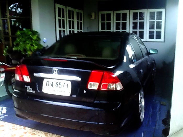

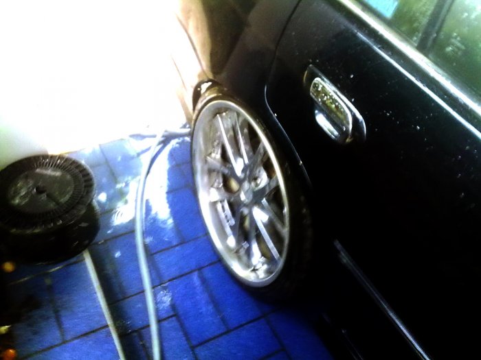

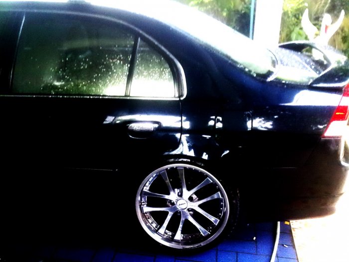

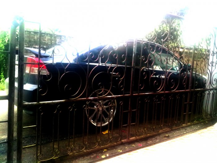

เสาร์, 8 มกรา 2011 10:27 - Civic Vipนิดๆ Gupai
1. Max19นิ้ว "5รู114" offsetหน้า+44 หลัง +36 " นิ้วหน้า8"หลัง9 " "5รู114"Kranze Lxz
2. สเปเซอร์ หน้า + หลัง "2นิ้ว"
3. แปลงดุมล้อทั้ง4ล้อ ปกติของเดิมมัน4รู100 แปลงเป็น5รู114
4. ดึงโป่งล้อหน้าหลัง
5. สปิงโหลด จำรุ่นไม่ได้ครับโหลดกี่นิ้วก็จำไม่ได้ลืมวัดมา
6.ยาง 235/35/19/ x4ล้อ ยางจีนคุณภาพดีภาษีถูกๆ Haida
7. แคมเบอร์ล้อหลังแบบปรับตั้งได้

ล้อหลังแบะได้อีกนะเนีย....สวยจริง ๆ

ผมพึ่งปรับแคมเบอร์กลับครับ แบะมากๆมันขับยากๆ อิอิ
