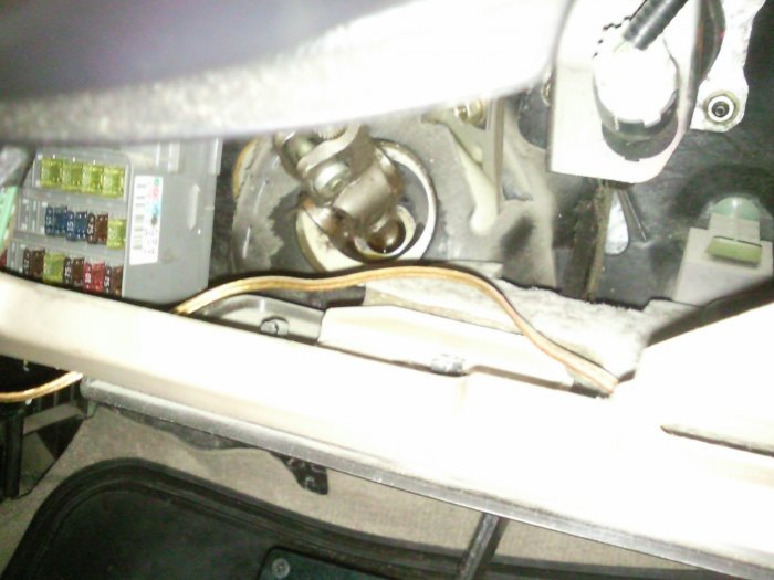

รบกวนด้วยครับ น้ำมันมันรั่วออกมาตรงใต้พวงมาลัย ตรงส่วนนี้เรียกว่าอะไรครับ จะแก้ไขอย่างไรครับ และถ้าซ่อมราคาประมาณเท่าไหร่ (ร้านไหนราคาถูกบ้างครับ) ขอบคุณครับ
ตามรูปเลยครับ

ลองดูคับ น่าจะกรณีเดียวกัน
http://www.civicesgroup.com/forum/topic25028

น่าจะแร็คเพาเวอร์รั่วครับ ผมก็เป็นครับแต่ไม่รั่เข้ามาข้างในครับ

ขอบคุณทั้ง 2 ท่านมากนะครับ จะลองเช็คกับทางช่างดูอีกทีครับ

สมองแร็ครั่วครับ

ขอผมรั่วข้างนอก แค่ซึมๆ
ลบกวนผู้รู้ บอกค่าซ่อมหน่อยครับ

สมอแร็ครั่วครับ รถผมก็เคยเป็นมันจะรั่วด้านใน ไปซ่อมร้านพี่ก่ำ Autoway ครับ พันกว่าบาทจบเลย

ถ้าทิ้งไว้นานลองเปิดพรมดูครับ มันลงไปกองอยู่ตรงนั้นเลยโดนมาแล้วนองเลยครับ

ผมซ่อมที่เชียงใหม่ 1000 บาทคับ5555+

+1 เสียงซ่อมมาแล้วครับ

ผมว่าสมองแร๊ค แหละ
ไปทำที่อู่ที่ว่านี้ก้ได้ ไม่แพง วันนั้นไปเจออยู่คันนึงทำอยู่ ไม่น่าเกิน 1000 นะครัฟ
