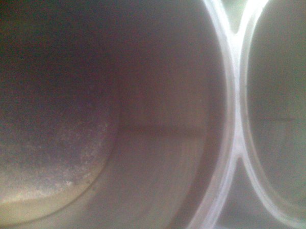

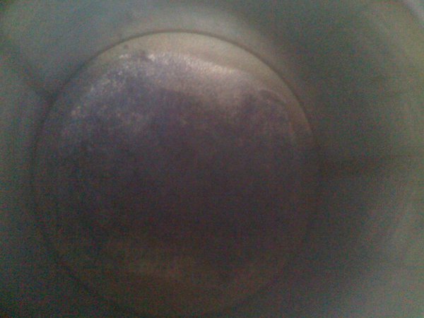

คือรถผมมันกินน้ำมันเครื่องมากกก(2000โลนี่แกลลอนนึงหมด) ก็เลยเอาเข้าอู่ช่างรื้อเครื่องมาดูบอกแหวนตายและเสื้อสูบเป็นรอยลึก
อู่บอกoverhaulไม่คุ้มให้เปลี่ยนเครื่องใหม่เลยดีกว่า
อยากถามพี่ๆว่าอาการอย่างนี้มันถึงกับต้องเปลี่ยนเครื่องเลยหรอครับ
แล้วถ้าเปลี่ยนจาก1.7vtec เป็น2.0นี่มันยุ่งยากมากมั้ยครับ
ปล.เครื่อง1.7กับ2.0ตอนนี้ราคาประมาณเท่าไหร่ครับ
เครื่องพังคร้าบบบ!!!!!!
ร่องรอยครับ
ร่องรอยครับ

ผมว่าถ้าจะเปลี่ยนเป็นเครื่อง 2.0 ฝาดำเกียร์ออโต้เดิมๆ มันไม่คุ้มกับค่าเครื่องค่าทำแท่นแล้วก็อีกหลายๆอย่างอ่ะครับ
หาซื้อเครื่องที่เซียงกงดีกว่าครับ ไม่แพง

1.7 เป็น 2.0 ก็งานใหญ่ครับ คงต้องหาอะไหล่เพียบ
1.7 เครื่อง Vtec น่าจะราวๆ 23000-25000 ครับ

ราคาผมว่าโอเคครับ ถ้าเค้าเปลี่ยนชุดสายพานทามมื่ง ซีลต่างๆ น้ำมันเครื่องใหม่ให้หมด ก็ไม่แพงครับ

ลองหาสภาพดีๆ ตามเชียงกงดูครับ
แล้ววิ่งไปเท่าไหร่ครับ เครื่องถึงกลับบ้านเก่าไปซะ?

รถผมวิ่งไป 210000 ฟ่าๆคับแล้วติดngvตั้งแต่ป้ายแดงด้วยอะคับ

หาซื้อแค่ท่อนล่างก็ได้นะครับ ราคาไม่สูงมาก

เปลื่ยนแค่ท่อนตรงอย่างเดียวก๊พอคับ ไม่เกิน2หมื่นรวมค่าแรงแล้ว ผมพึ่งทำไปครับ

ท่อนตรงติดคอมแอร์ ผมได้มา 18000 จากเชียงกงบางนา (เมื่อ 2 ปีที่แล้ว) ค่าวาง 4000 ไปเดินเลือกเครื่องกับช่างเลยครับ ค่าน้ำมันเครื่อง+น้ำมันเกียร์+อื่นๆอีกนิดหน่อยเบ็ดเสร็จจบประมาณ 25000
ส่วนอะไหล่จากเครื่องเก่า แยกขายบ้าง ช่างโลบ้าง ได้คืนมาอีกประมาณ 8-9 พัน
สรุปถ้าเครื่องพัง (ของผมชาร์ปละลาย) ผมว่าวางใหม่คุ้มกว่าโอเวอร์ฮอลครับ จับได้เครื่องดีๆมา วิ่งดีกว่าเดิม ใช้กันอีกยาว
