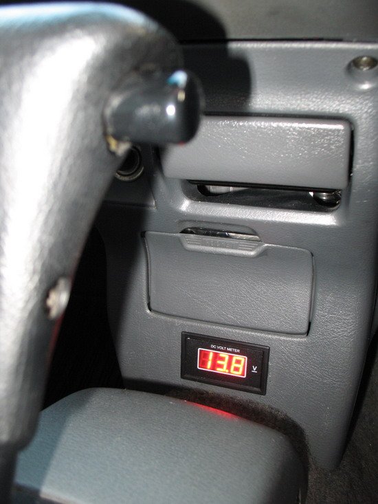

ไดชาร์จผมเริ่มไม่ค่อยดี แบตเตอรี่ลูกเก่าใช้งานได้ปีเดียวเอง ผมดูมาจาก civic club เห็นมีประโยชน์ดีครับ เอาไว้เช็คแรงดัน
เสร็จแล้วก็ทดสอบ เปิดสวิตซ์ไฟก็ติด ไฟไดชาร์จผมเต็มที่ได้แค่ 13.9V เอง จากนั้นก็ประกอบคืนครับ
ถอดคอนโซลกลางมาแล้ววัดขนาดมิเตอร์ แล้วใช้คัทเตอร์กรีดออก ประกอบมิเตอร์ลงไป
ใช้เป็น แจ็คตัวผู้ตัวเมียก็ดีนะครับ ถอดประกอบง่าย บัดกรีไฟที่ขั้วของที่จุดบุหรี่ เหลืองเป็น + ดำเป็น-

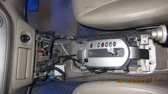

เราใช้ไฟตรงที่จุดบุหรี่ ดังนั้นต้องถอดคอนโซลเกียร์ ลองดูหัวข้อเก่าๆนะครับไม่ยาก

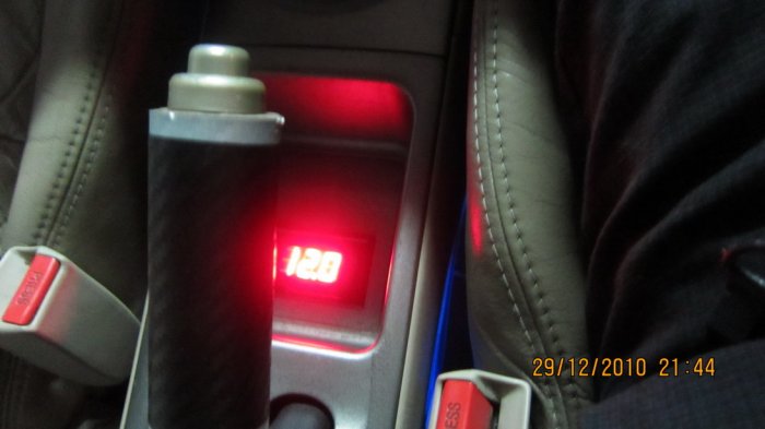

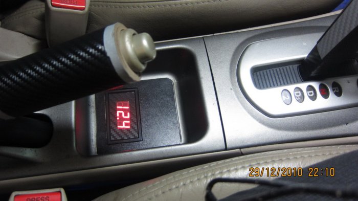

สำหรับ es ผมทำตรงตำแหน่งวางของของคอนโซลกลางครับ ก็ยังใช้วางของได้ปกติ ผมไปซื้อมิเตอร์ที่บ้านหม้อตามที่เขาบอกคือ บ้านหม้อพลาซ่าตรงข้ามอมรร้านอยู่ด้านใน ผมซื้อ 220 บาทแต่อาจซื้อได้ถูกกว่านี้นะครับ ตัวมิเตอร์ใช้ไฟ 9v แต่แบตเราประมาณ 12V จึงต้องลดแรงดันโดย IC
ใน civic club หรือ we love civic ทำใน ek หรือเปล่าไม่แน่ใจ ตำแหน่งตามรูป

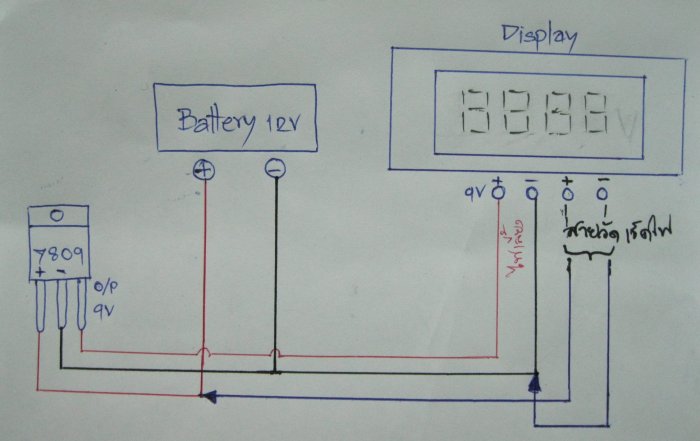

ใช IC เบอร์ไรครับ และต่อร่วมอย่างไรครับ
civic2871
ชื่อเล่น: นะ
ตอบ: 56
ได้รับคำขอบคุณ: 192
ที่อยู่: ปากน้ำ ส.ป.
พุธ, 26 มกรา 2011 16:42 - มิเตอร์บอกโวลต์แบตเตอรี่ และไดชาร์จ
boy_nsm พิมพ์ว่า:
ตำแหน่งของขา display อาจจะสลับกัน แต่วงจรก็ประมาณนี้ครับ ถามร้านเขาก็ได้ครับ ของผมเขาทำให้เลย แต่ตอนนี้ไดชาร์จผมเริ่มแย่แล้ว บางทีเวลารถหยุด แรงดัผมตกมาที่ 11.5 V ไม่รู้ว่าซ่อมได้หรือเปล่า ถามผู้รู้หน่อยครับ
