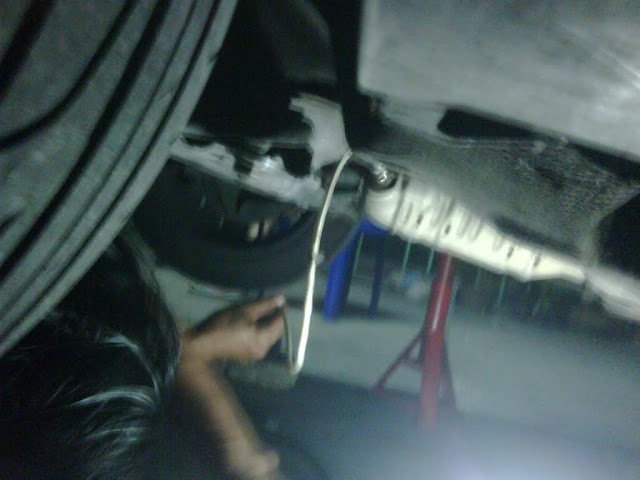

อาทิตย์, 16 ตุลา 2011 07:41 - ขาย Oxygen เซนเซอร์ honda ยี่ห้อ NTK และ bosch
เปลียน เซ็นเซอร์ตัวสอง ของAccord G7
ติดรถส่วนมากเป็นNTK แต่คันนี้ตัวติดรถเป็น Denso ครับ ใช้ NTK แทนได้สบาย
