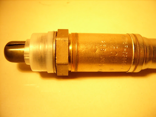

ขาย Oxygen เซนเซอร์ honda ยี่ห้อ NTK และ bosch
Bosch ครับ
ตัวเซ็นเซอร์เสือมหรือเสียจากหลายๆปัจจัยครับ
-มีสารปนเปือนในน้ำมัน
-เครืองหลวมกินน้ำมันเครือง
-น้ำยาหม้อน้ำเข้าเครือง
-อายุใช้งานประมาณ50000-160000โลครับ
[img width=496 height=600]http://lh3.ggpht.com/_1vnsfx68nZg/S0fY3P63rsI/AAAAAAAACxk/cvKRty9UqIo/o2%20damage.JPG[/img]
H22 ใน accord ของลูกค้าครับ
