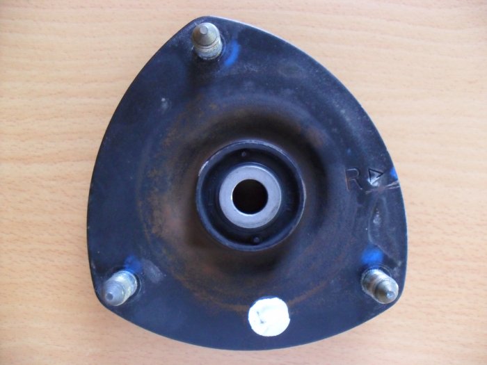

คือผมก็ดังบ้างบางที  แต่ว่าน๊อตหัวโช๊คนี้เอามือจับๆดูมันก็แน่นนะ  เดี๋ยวลองไขดูก่อน

เคยเปลี่ยนยางรองเบ้าโช๊คพร้อมตลับลูกปืนก็เงียบครับ มองด้วยตาก็ดีๆแต่รถเรามันเกือบสิบปี พวกยางต่างๆมันคงหมดสภาพจากการใช้งาน ราคาประมาณพัากว่าบาทนี่แหละครับ(คู่หน้า)

วันนี้ไปลองขันยางลองเบ้าโช๊คบ้างครับ โดยใช้ประแจเบอร์ 17 ขัน โดยเริ่มจากข้างซ้ายก่อน บิดไป 1 ที แทนที่จะแน่น กลับขาดยับเลยครับ ปริแตกยังกับกระดาษ ภูเขาหล่นทับซะแล้ว สงสัยได้เวลาเปลี่ยนยกคู่
