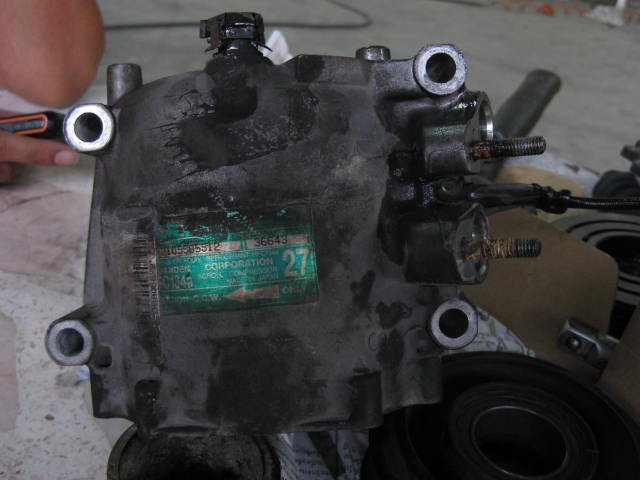

ซีวิคปี05 คอมแอร์มีอาการเสียงดังเวลาเปิดแอร์ เอาไปให้ช่างตรวจดูช่างบอกว่าลูกปืนมูเลย์แตกกับแกนคอมแอร์หลวม ช่างยังไม่แจ้งราคา แต่ต้องเอาแกนคอมแอร์ไปตีปลอกแล้วเปลี่ยนลูกปืนมูเลย์ ไม่ทราบว่าราคาประมาณเท่าไหร่ครับแจ้งด้วย รถอยู่ที่อู่ครับด่วนๆๆๆ

ถ้าแค่ตีปลอก กับ เปลี่ยนลูกปืนมู่เลย์ ก็ไม่น่าแพงนะ

ผมเคยเบิกใหม่มาหมื่นต้น ๆ ครับ
ถ้าจะใช้รถอีกนาน แนะนำเบิกใหม่ไปเลยครับ

คอมแอร์มือสอง เชียงกง น่าจะ 3500 +- ก็คงไม่เกิน 500 คอมบิว ก็ 3500
ลองคิดค่าใช้จ่ายกับที่ช่างเค้าเปลี่ยนอะไหล่ให้นะครับ ว่าถูกหรือแพงไป เอาราคาอ้างอิงช่างเค้าก็ได้ครับ
คอมแอร์ ของรุ่นเราค่อนข้างเปราะบาง เมื่อซ่อมแล้วเวลาใช้ก็ถนอมมันหน่อยนะจ้า ของผมก็ 05 170000 แล้ว กลัวๆอยู่เหมือนกัน

ไปที่สง่ามอเตอร์คับมันมีคอคอมรุ่นเราขายแล้วเค้าก็รับเปลี่ยนให้ด้วยคับเปลี่ยนหน้าคลัทช์กะมูเลย์ชุดนึง1150+คอคอมอีกพันกว่าบาทที่เหลือเปนค่าแรงถอดประกอบ+แวคเติมนำ้ยาคับลองหาเบอในกูเกิลดูคับมีทั้งหมด4สาขา ปล.ตัวคอมจริงๆมันไม่ค่อยพังหรอกคับชอบจะพังที่หน้าคลัทช์กะคอคอมสึกซะมากกว่าแต่ด้วยบางทีเจอช่างที่ไม่อยากซ่อมให้ก็จะเปลี่ยนคอมอย่างเดียวคับ
จันทร์, 3 มกรา 2011 12:03 - คอมแอร์พังครับ
พึ่งโดนไปตอนต้นปี 53 ครับ
โดนไป 15000 อู่นอกครับ สบายตัวเลย เดินออกจากร้านตัวเบาหวิว

มู่เล่ย์ลูกปืน+หน้าครัช 3,500 พร้อมเปลี่ยนถ้าจำไม่ผิด ตีปลอก3,000
ข้อมูลไม่ชัวร์นะครับ จำไม่ค่อยได้ พอดีโดนไปทีเดียวหลายรายการ
