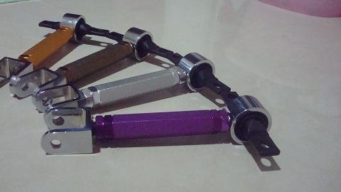

น่าจะกลับมาเท่าเดิมนะคับ อาการกินยางด้านในของรถมักจะเกิดขึ้นกับรถใช้ช่วงล่างเป็นแบบ แม็กเฟอร์สันสตัท (มีปีกนก) เพราะถ้ายิ่งโหลดมากจะยิ่งทำให้มุมแคมเบอร์ติดลบมากขึ้นคือยิ่งโหลดล้อยิ่งเอียง มีวิธีแก้คือติดตั้งตัวปรับแคมเบอร์คับเพื่ิอปรับมุมแคมเบอร์ให้ติดลบน้อยที่สุด(รถผมปรับไว้-0.5) หรือเท่ากับ0 เพื่ิอไม่ให้กินยางด้านเดียวคับผม
ปล.ข้อมูลผิดพลาดประการใดขออภัยมานะที่นี้ด้วยคับ^^
ตามรูปตัวปรับแคมเบอร์ คือสตัทสีฟ้าด้านบนคับ
ได้รับคำขอบคุณจาก: hotline172  Ton-  Rachen  Thetom  3arnG  สมชาย
