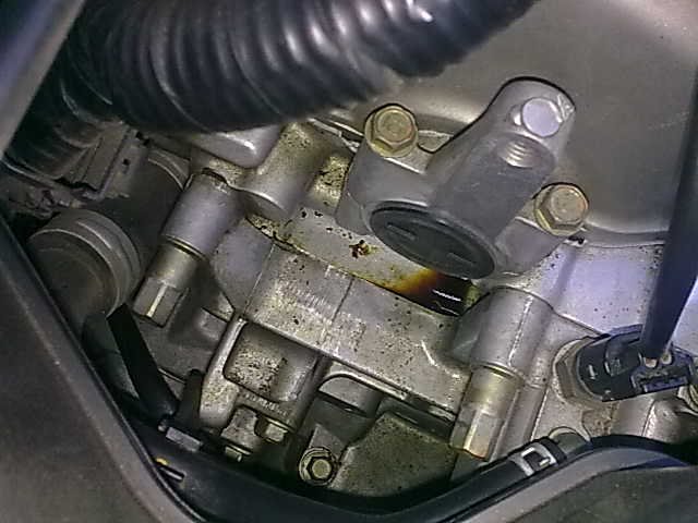

อังคาร, 21 ธันวา 2010 17:40 - มีน้ำมันรั่วตามรูป รั่วมาจากตำแหน่งไหนครับ (ซ่อมเองเรียบร้อยด้วยเงิน 12 บาทครับ)
ตามรูปเลยครับ

อังคาร, 21 ธันวา 2010 17:45 - มีน้ำมันรั่วตามรูป รั่วมาจากตำแหน่งไหนครับ (ซ่อมเองเรียบร้อยด้วยเงิน 12 บาทครับ)
เปลี่ยนประเก็นฝาครอบวาวล์ครับ

อังคาร, 21 ธันวา 2010 17:47 - มีน้ำมันรั่วตามรูป รั่วมาจากตำแหน่งไหนครับ (ซ่อมเองเรียบร้อยด้วยเงิน 12 บาทครับ)
ความคิดผมน่าจะตรงพลาสติด กลมๆดำนั่นอะครับ

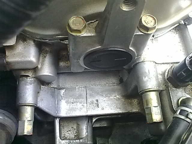

อังคาร, 21 ธันวา 2010 21:56 - มีน้ำมันรั่วตามรูป รั่วมาจากตำแหน่งไหนครับ (ซ่อมเองเรียบร้อยด้วยเงิน 12 บาทครับ)
น่าจะอาการเดียวกัน http://www.civicesgroup.com/forum/post456989
แต่อยากถามต่อว่า ยางดำๆที่มองเห็นนั่นแงะออกได้เลยหรอครับ สำหรับเครื่อง EXI

พุธ, 22 ธันวา 2010 08:08 - มีน้ำมันรั่วตามรูป รั่วมาจากตำแหน่งไหนครับ (ซ่อมเองเรียบร้อยด้วยเงิน 12 บาทครับ)
ซีลท้ายแคม ตัวกลม ๆ สีดำ ๆ น่าจะซึมครับ
ลองเปลี่ยนดู ร้อยกว่าบาท

พุธ, 22 ธันวา 2010 08:10 - มีน้ำมันรั่วตามรูป รั่วมาจากตำแหน่งไหนครับ (ซ่อมเองเรียบร้อยด้วยเงิน 12 บาทครับ)
soda_get พิมพ์ว่า:
ซีลตัวนี้ แะออกมาตรงๆได้เลยมั้ยครับ

พุธ, 22 ธันวา 2010 08:19 - มีน้ำมันรั่วตามรูป รั่วมาจากตำแหน่งไหนครับ (ซ่อมเองเรียบร้อยด้วยเงิน 12 บาทครับ)
soda_get พิมพ์ว่า:
+1 เปลี่ยนมาแล้ว ร้อยกว่าบาท

พุธ, 22 ธันวา 2010 08:22 - มีน้ำมันรั่วตามรูป รั่วมาจากตำแหน่งไหนครับ (ซ่อมเองเรียบร้อยด้วยเงิน 12 บาทครับ)
ผมว่า เปลี่ยนฝาตลับยาหม่อง ตัวสีดำๆๆ ราคาไม่น่าเกิน 500 บาท แต่ลองเช็คซีลฝาปะเก็นด้วย

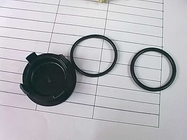

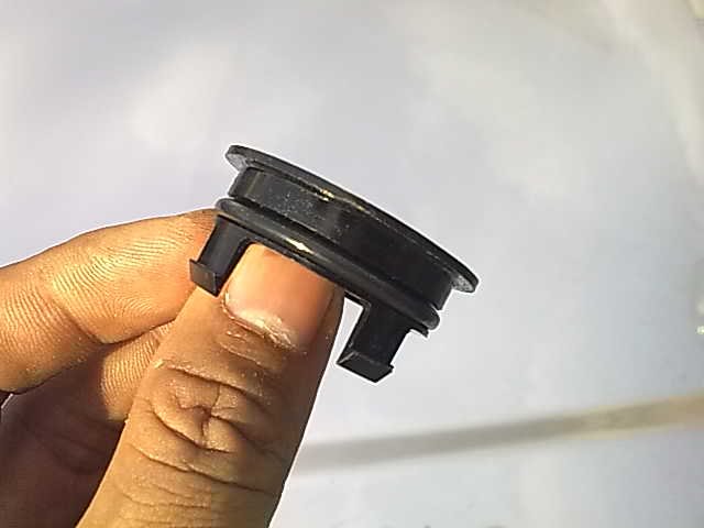

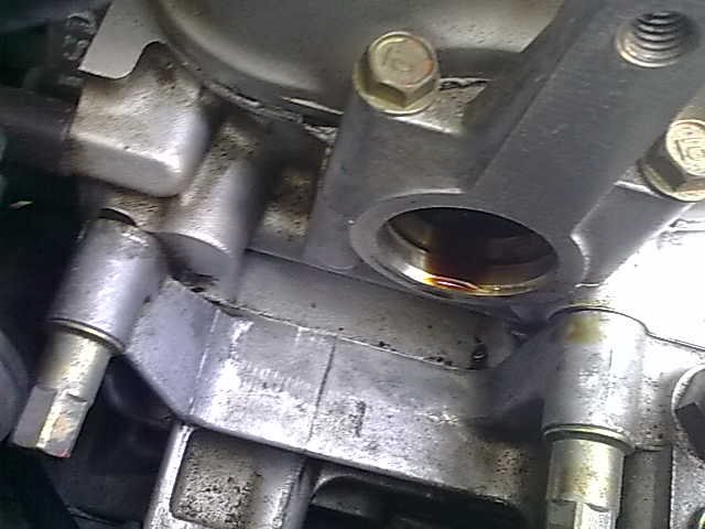

พุธ, 22 ธันวา 2010 14:59 - มีน้ำมันรั่วตามรูป รั่วมาจากตำแหน่งไหนครับ (ซ่อมเองเรียบร้อยด้วยเงิน 12 บาทครับ)
ซ่อมเเล้วครับ
ลักษณะโอริงตัวเดิมเริ่มแข็งแล้วครับ
ใส่ตัวใหม่เรียบร้อยด้วยค่าตัว 12 บาท
