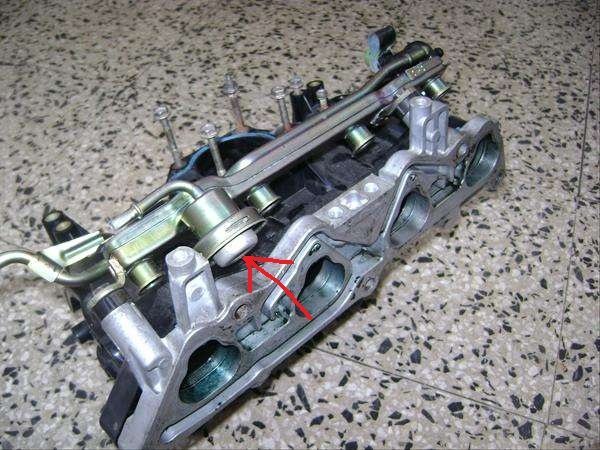

ตรงนี้เค้าเรียกว่าอะไรหรอครับ

พฤหัส, 16 ธันวา 2010 01:40 - ตรงนี้เค้าเรียกว่าอะไรหรอครับ
ของผมมันมีน้ำมันหยดออกมาจากรูขันน๊อตอ่ะคับ ตอนแรกนึกว่าเป็นที่โอริงแต่เปลี่ยนแล้วไม่หายรื้อมาดูใหม่เลยขันน๊อตตรงกลางให้แน่นแล้วแต่น้ำมันก็ยังรัวอ่ะครับ

ตัวเดียวกับของผมเลยรั่วเหมือนกัน เบิกศูนย์ประมาณ 3 พันกว่าๆ ช่างบอกว่ามาทั้งชุดราง แล้วต้องรออีก 2 วัน เลยไปหาเชียงกงมาได้ทั้งรางหัวฉีด 2 พันนิดๆ แต่ไม่รู้ว่าเรียกว่าอะไรเหมือนกันครับ ข่างบอกมาแต่จำไม่ได้

ดูคล้าย ๆ โซลีนอยเลยอ่ะ ม่ะแน่ใจใช่เปล่า รอผู้รู้คร๊าบบบ

ผมไปสั่งมาแล้วครับ มันคือชุดตัวควบคุมการจ่ายน้ำมัน สั่ง 3 อย่างครับ มี 1.ชุดตัวควบคุมการจ่ายน้ำมัน 840 บาท 2. ฝาปิดตัวควบคุมการจ่ายน้ำมัน 90 บาท 3. ประเก็น 35 บาท รวม965 บาท รวม vat 1033 บาท สั่งไปแล้ว รอ 4 วันครับ

เร็กกูเรเตอร์นี่เอง
