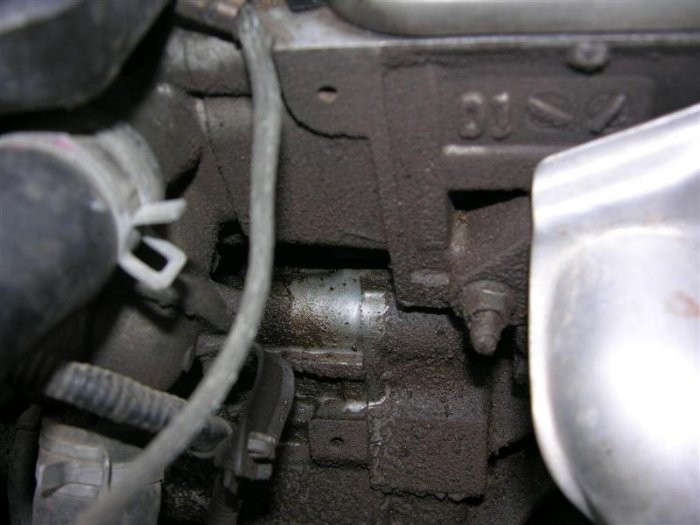

เสาร์, 11 ธันวา 2010 16:13 - มีเรื่องให้ช่วยอีกเเล้วครับ น้ำมันซึมตรงเครื่อง
วันนี้ไปเปลี่ยนท่อมา ลองเปิดกระโปรงหน้าดูเครื่อง
เจอคราบน้ำมันเปื้อนเต็มเลยครับ ตรงที่มันเขียนรหัสเครื่องอ่ะครับ d17อะไรเนี่ยครับ ตรงนั้นเลย ข้างล่าง ซ้าย (หันหน้าเข้ารถ) เลอะเต็มไปหมดเลยครับ มองลึกลงไปก็เปื้อนอีก ตรงเกียร์มั้ง ข้างซ้ายอ่ะครับ เเต่ผมว่าต้นตอน่าจะมาจาก ตรงหมายเลขเครื่อง เพราะมันอยู่ข้างบน
อย่างนี้เป็นที่อะไรหรอครับ ค่าเสียหายเท่าไรครับ เพิ่งไปเสียตังค่าท่อมา เจออันนี้เข้าไป เศร้าเลยครับ
ปล.ผมลองเช็ดคราบตรงรหัสเครื่องออก เเล้วลองไปวิ่งซักพัก เเล้วเปิดดู มันก็ไม่เปื้อนอีกอ่ะครับ หรือมันค่อยๆซึมสะสมอ่ะครับ
น้ำมันที่เปื้อนเหมือนเป็นน้ำมันเครื่องอ่ะครับ เพราะมันมีเขม่าด้วยอ่ะครับ ลองเอานิ้วเเตะ เเล้วขยี้ดู มันสากๆอ่ะครับ
ช่วยหน่อยครับ ขอราคาค่าเสียหายด้วยครับ ร้อนใจเเย่เเล้ว มันจะพังมั้ยเนี่ยยยยยยยย เพิ่งได้รถมาไม่เท่าไรเองนะ
ปล2.รถผมเลขไมล์102xxx ปี01นะครับ ไม่รู้เจ้าของเก่าเปลี่ยนอะไรมาบ้าง กะว่าอาทิดนะจะไปเปลี่ยนสายพาน ดันมาเจอเหตุการนนี้ซะก่อน เห้ออออ

รถคุณ วีเทค หรือเปล่า ของผม วีเทค ผมเคยเป็นครับ TEC รั่ว ครับ มันมี 2 ตัว บน กับล่าง ค่าตัวก็ 590.- มันเปลี่ยนแล้วต้องทากาวด้วยนะครับ ลองเช็คกับ0ดูก็ได้ ราคาไม่แรงครับ เปลี่ยนแล้วหายชัวร์ ไงรอผู้รู้มาตอบอีกทีนะคับ

รอดูรูปครับ ใจเย็น ๆ นะครับ อาจจะแค่ยางประเก็นฝาวาวล์หมดสภาพก็ได้ครับ มันก็ทำให้้ำน้ำมันซึมออกมาได้เหมือนกันครับ ราคาประเก็น + กาวทาประเก็น ก็ไม่น่าเกิน 300

ฟันธง ครับ ถ้า น้ำมัน ไหล มาต้องรหัสเครื่องกับตรงเกียร
เปน ที่โอริง วีเทค ครับ มี 2 ตัว ตัว บน กะตัว ล่าง จำได้ ว่า 2 ตัว ไม่เกิน 500 ครับ
คือ อาการ ถ้า สตาท ติดเครื่องไว้เฉยๆไม่เหนครับ พอ ขับไป วีเทค ทำงาน เปิด ฝากระโปรงมา น้ำมันไหล ที่เดิม โดย ที่อื่น ไม่มีไหล
โอริง 100 เปอเซน ผม อ่ะ เสีย ค่าโง่ กะตรงนี้ มา พอ สมควร ครับ
สุดท้าย ไป อู่ เพื่อน เคย ทำศูนย์ ฮอนด้า มา มัน ไป ซื้ออะไหร่ มา ใส่ ให้ ค่าแรง เบียร 3 ขวด จบ
ไม่มี น้ำมัน อีกเลย

เเต่มันเปื้อนไปถึงด้านล่างเลยนะครับ บนเกียร์รึเปล่าไม่รู้ อยู่ด้านซ้าย มองลงไปตรงรหัสเครื่องอ่ะครับ
เเต่ก็ขอให้มันเป็นเเค่นั้นละกันครับ
เดี๋ยวพรุ่งนี้ช่วยมาฟันธงอีกซักทีนะครับ
ไม่มี น้ำมัน อีกเลย
+1 ครับ

เสาร์, 11 ธันวา 2010 22:41 - เหมือนกันมั๊ย
ของผมเป็นแบบนี้อ่ะ เน่ามากเลย
หายชัวร์คับ ค่าแรงประมาณ 200-300.-คับ โทรหาผมตอนนี้ก้อได้

โอ้ว ใช่เลยครับ เเต่ของผมมันเปื้อนกว่านี้อีกอ่ะครับ

เมื่อเช้าไปคุยกะพี่ tigerchamp มาเเล้วครับ พี่เค้าบอกว่าเป็นเหมือนกัน เป็นที่โอริงวีเทคอ่ะครับ ค่อยโล่งใจหน่อย ไม่เเพงมาก

ขอโทษนะครับพอดีเป็นมือใหม่ ไม่ทราบว่าโอริง ที่ว่านี้มันอยู่ตรงไหนรึครับ
พอดีเป็นเหมือนกัน ก่อนหน้านี้ไปเปลี่ยนซีลฝาครอบวาล์วมาแต่ยังมีหยดอยู่ตามพื้นอะครับ
soda_get
ชื่อเล่น: เก๊ต
เข้าร่วม: 30 กันยา 2008
ตอบ: 520
ได้รับคำขอบคุณ: 2286
ให้คำขอบคุณ: 2290
ที่อยู่: RSZ
อังคาร, 14 ธันวา 2010 10:17 - มีเรื่องให้ช่วยอีกเเล้วครับ น้ำมันซึมตรงเครื่อง
Wanchai พิมพ์ว่า:
หันหน้าเข้าหารถ อยู่ด้านขวามือตรงใกล้ ๆ ฝาวาล์ว ครับ

ผมว่าน่าจะเป็นที่แหวนโอลิงก็ได้นะคับเพราะผมก็เคยเป็น

ตรงที่ซึม ของคุณก้อเป็นได้หลายจุดจากที่หลายท่านได้บอกไปคับ
เช่นออกจากทุกจุดเรย หรือแค่จุดเดียว แต่กระเซ็นไปทั่วเวลารถวิ่งลมพัดน้ำมันไปทั่วคับ
ฉนั้นสำหรับรถผม ถ้าพอมีเวลาจะใช้น้ำยาล้างห้องเครื่องเช็ดให้เกี้ยงก่อนแล้วจึงจะหาจุดซึมได้ (ทิ้งรถไว้หรือไม่ก้อขับเบาๆมั้ง)
ถ้าไปหาช่างเรยก้อต้องผ่านขั้นตอนนี้ก่อนคับ จะได้ไม่เจอช่างมั่วเปลี่ยนหมด
เอาใจช่วยคับ

พฤหัส, 16 ธันวา 2010 15:20 - มีเรื่องให้ช่วยอีกเเล้วครับ น้ำมันซึมตรงเครื่อง
น้ำมันเครื่องไม่หายครับผม

พฤหัส, 16 ธันวา 2010 20:40 - มีเรื่องให้ช่วยอีกเเล้วครับ น้ำมันซึมตรงเครื่อง
ยังซืมอยู่ใช่มั๊ยล่า

พฤหัส, 16 ธันวา 2010 20:42 - มีเรื่องให้ช่วยอีกเเล้วครับ น้ำมันซึมตรงเครื่อง
ยังไม่ได้ไปเปลี่ยนเลยพี่เเชมป์ ไม่มีเวลา พรุ่งนี้จะไปทำเเระ ลองโอริงวีเทคก่อน เพราะตอนนี้มันซึมเยอะจนน่ากลัวเเล้วครับ
