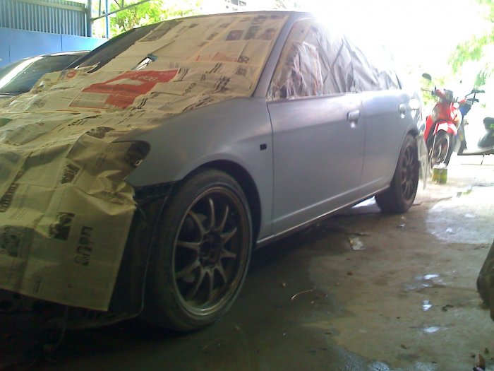

อังคาร, 30 พฤศจิกา 2010 01:30 - คิ้วข้างประตู เปลี่ยนประตูใหม่เลย หรือ ปิดรูทำสีใหม่กันอะครับ
สอบถามเรื่องประตูครับ ทั้ง 4 บานครับ
ตรงคิ้วข้างประตูอะครับ ใช้เปลี่ยนเป็นประตูตัว RS เลย
หรือว่า ใช้โป้วปิดแล้วทำสีใหม่กันอะครับ แล้วความสวยงามต่างกันมากไหมครับ

ของผม ใช้วิธีโป้วปิดแล้วทำสีใหม่ครับ ความเนียนผมว่ามันก็เนียนนะครับ ไม่น่าจะต่างกันถ้าดูภายนอกแล้ว เรียบสนิทดี...
บางอู่ใช้วิธี เอาแผ่นเหล็กเชื่อมปิดแล้วเจียรให้เรียบ โป้วแต่งผิวหน่อยแล้วทำสี
แต่ของผมรู้สึกว่าพี่เขาบอกว่าใช้ เรซิ่น นะครับ ในการปิดรูข้อดีตรงที่ ไม่เป็นสนิมและเวลาอยากจะเอาคิ้วใส่เหมือนเดิมก็เอาอะไรตอกๆงัดๆ หน่อย มันก็จะหลุดออกแล้วครับรูแบบเดิมๆเลย ไม่ต้องไปเจาะแต่งอะไรทั้งนั้น

ของผม03 เอาคิ้วข้างออกมีรูใช้แผ่นเหล็กเชื่อมปิดรูเลยคับช่างพ่นกันสนิมให้แล้วทำสี 4 บานไม่เสียค่าอุดแต่ค่าทำสีประกันจ่าย ไม่เสียเงินเลยแม้แต่บาทเดียว แต่เสียเวลานั่งรถเมล์มาทำงานประมาณครึ่งเดือน
ปล.หาอู่ดีๆที่เรารู้จักแล้วคุยกันตรงๆแล้วกรณีนี้ต้องทำตอนประกันใกล้ๆจะหมดแล้วเราจะเปลี่ยนบริษัทประกันด้วยคับผมทำมา 3 ปีแล้วเลยไม่โดนค่าเอ็กซ์เซ็ป.

ผมทำมาบานละ2500 บาทครับ ก็ 10000 ครับ 4บาน
แต่ถ้าจะให้แนะนำผมว่าไปฃื้อประตูตัว 02 มาดีกว่าแล้วทำสีใหม่จะได้ไม่ต้องกังวลว่าไอ้ที่เราทำมามันจะดีไหม
ไม่ว่าจะใช้เรฃิ่นหรือแผ่นเหล็กมันก็มีข้อเสียเหมือนกันแหละครับ ถ้าเราไปฃื้อประตู02มาเรายังเก็บประตูเดิมไว้ได้อีก
ราคาจบแล้วพอๆกันแหละครับลองศึกษาดู

แนะนำเป็นเชื่อมปิดรูครับ ถ้าใช้สีโป๊ว โป๊วทับเกรงว่าใช้ไปสักพักสีโป๊วจะพอง คราวนี้ละงานงอกอีกครับ
ส่วนการทำสี ไม่ว่าจะวิธีไหน ก็ต้องทำสีใหม่ทั้งบานอยู่ดีแหละครับไม่งั้นงานไม่เนียนแน่ๆ
