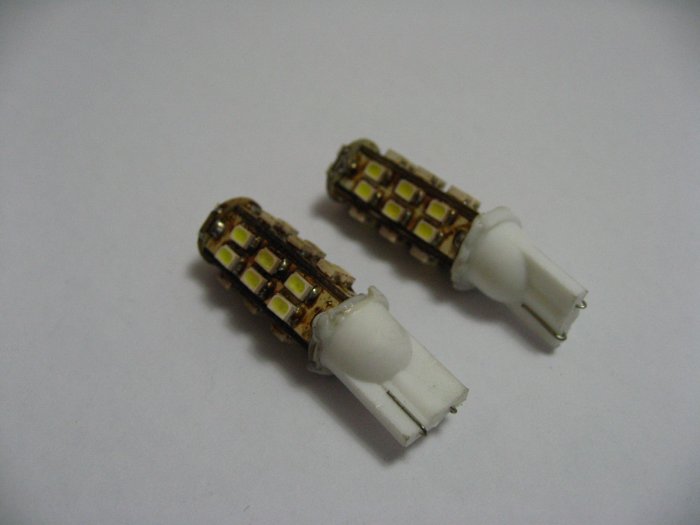

นี่คือสภาพของไฟหรี่อายุ 1 เดือน
ว่าแต่ทำไมมันไหม้ได้ขนาดนี้อะครับ
เคสอื่นที่เคยเจอมีแต่ขาดไปดื้อๆ แต่อันนี้ไหม้แล้วแต่ยังใช้ได้อยู่ข้างนึง
ช่วยทีครับ

ไฟแบบนี้ผมว่ามันไม่ค่อยทนเท่าไรหรอกครับ ใช้อยู่ในโคมหน้าด้วยใช่ไหมครับ
ยิ่งเปิดค้างตลอดด้วย ร้อนจนละลายแน่ๆ ไม่รู้ว่าเขาต่อ R ลดกระแสไว้เท่าไร

ผมว่ามันคงร้อนเลยละลาย

คนขายบอกอยู่ได้ประมาณ 1 ปี ในราคา 200 - 300 บาท ผมว่ามันก็คุ้มนะครับ
เลยเอามาใส่ส่องป้ายทะเบียน ใช้ไม่ถึง 3 เดือน ขาดแล้ว แต่มันจะไม่ขาดทั้งหมดนะครับ ค่อย ๆ ไปทีล่ะดวง ทีล่ะดวง
มันไม่ค่อยทนอ่ะครับ เป็นของจีนซะส่วนใหญ่อ่ะ

ขอลองเดาดูนะครับ ...ผู้ผลิตคงต้องการให้สว่างมากๆเลย ใช้ ตัว R ที่มีค่าน้อยมันเลยร้อนจนทำให้ไหม้

ไม่ใช่ที่หลอดแล้วคับผม น่าจะเป็นที่สายไฟ หรือ
ขั้วไฟตรงไหนมันลงกราวน์แล้วอ่ะคับ หลอดพวกนี้มันจะไม่ค่อยร้อนน่ะคับ
รถผมก็ใส่แบบนี้แหล่ะ แบบ LED ตัวเก่าที่เป็นเม็ดก็เคยใส่ ไม่เคยขาดซักหลอดเลยน่ะคับผม
ใช้มาเป็นปีๆ เลย ลองดูที่ขั้วหลอดคับ ว่าละลายด้วยรึป่าว ถ้าละลายต้องมีจุดไหนลงกราวน์
หรือไม่ก็ขั้วไฟตอนเสียบหลอดลงไปมันหลวม โยกไปมาได้ ก็ทำให้ช็อตและลงกราวน์ได้เหมือนกันน่ะคับผม

ปกติหลอด LED จะไม่ร้อนน้อยกว่าหลอดไส้ (หลอดเดิมๆ ที่ติดมากับรถ) นะคับ

น้ำเข้าโครมไฟรึป่าวคับ
หรืออาจร้อนจากไฟซีนอน

หลอดพวกนี้รับไฟได้ 12.0 V ตามสเปคของมันครับ
แต่...เวลาไดชาร์ททำงาน ไฟในรถจะอยู่ประมาณ 14.3 V ....นี่แหละครับเหตุผล
ส่วนพวกที่ไม่ไหม้ แสดงว่า ตามสเปค หรือความทนทานของหลอดไฟ อาจจะสูงกว่า 12 v ครับ
