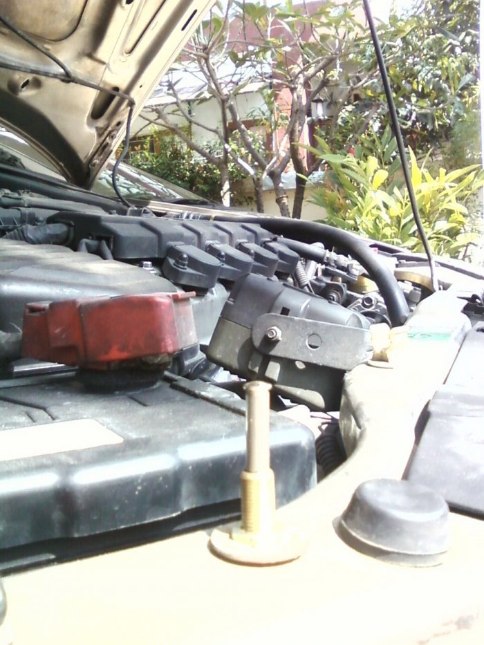

ตอนนี้้หายเป็นปรกติแล้วช่างเค้าใส่เป็นเหมือนสวิสต์อยู่ที่คานหน้าครับ...แล้วต่อเข้ากับกล่องกันขโมย
มาอัพรูปให้ดูขอบคุณสำหรับคำแนะนำครับ....

สวิตนี้จะทำงาน เพื่อเช็คว่ามีคนเปิดฝากระโปรงหน้า หรือปล่าว
เพราะถ้ามีคนเปิดฝาหน้า ในขณะที่กันขโมยทำงาน มันก็จะร้อง สวิตนี้จะเป็นสวิตที่ ต่อเพิ่มของตัวกันขโมย
ซึ่งก็ไม่แน่ใจว่าทำไม มันเกี่ยวอะไร ที่มันทำให้ ไฟเพดานติดๆ ดับๆ ยังก็ลองเช็คจุดอื่นด้วยนะครับ

งั้นเดานะครับ ว่า
สวิตตัวนี้ เขาคงพ่วง กับสวิต ประตูนะครับ มันเลยมีการทำงาน คล้ายประตูเปิด

Atombome พิมพ์ว่า:
Atombome พิมพ์ว่า:
ตอนนี้ใช้ dimensionปี01 โดยปกติแล้วรถผมเวลาเหยียบเบรกแล้วประตูจะล๊อกอัตโนมัติครับทุกครั้งที่ปิดประตู
แต่ตอนนี้รถผมมีอาการ คือ เวลาเหยียบเบรกแล้วเซ็นทรัลล๊อกมันทำงานตลอดเวลาเลย(ตอนรถวิ่งแล้วเหยียบเบรกล๊อกก็ทำงาน) แล้วไฟเพดานรถก็จะติดๆดับๆตลอดมันติดๆดับตอนเปิดมาที่doorครับ
แล้วอีกอาการคือพอเวลาปิดประตูแล้วกดสัญญาณกันขโมยรอสักพักสัญญาณก็ดัง(เหมือนผมปิดประตูไม่สนิทเพราะดูจากไฟเพดานแล้วยังติด)ผมต้องขึ้นมาสตาร์รถเดินหน้าถอยหลังให้เซ็นทรัลล๊อกทำงานมันถึงจะไม่ดัง
มันเกิดจากอะไรครับ
ช่วยวิเคราะห์ด้วยนะครับ...ขอบคุณครับ
ตอนผมติดสัญญาณกันขโมย ช่างบอกว่าตัวนี้ชอบมีปัญหา ผมเลยไม่ได้ติดครับ
