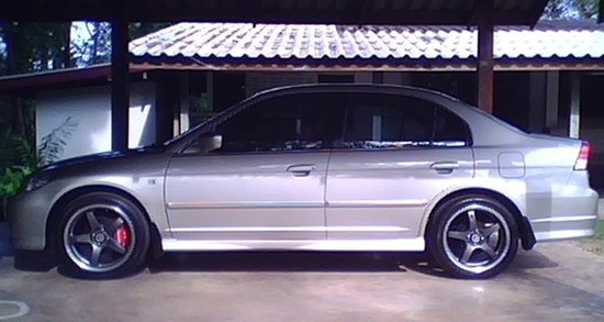

อังคาร, 16 พฤศจิกา 2010 20:53 - อยากโหลด งบ 8000 แบบไหนแหล่มสุด
TEIN S-Tech มือสอง 4500-5500
โช็คเดิมอัดน้ำมันสี่ต้น 1600
Net 6100-7100
เสียนุ่มไป(นิดนึง) ได้หนึบมา
ลองดูครับ
ความสูงตามรูปข้างล่างเลยครับ (แต่ผมรองข้างหลังขึ้นครึ่งนิ้วนะ)
ได้รับคำขอบคุณจาก: not555  zan  IP-GeorGe  curran  alit  peet_ja  DEAR ES 02  kaorjang
อังคาร, 16 พฤศจิกา 2010 21:15 - อยากโหลด งบ 8000 แบบไหนแหล่มสุด
wut-chiangmai พิมพ์ว่า:
Net 6100-7100
ลองดูครับ
ตามนี้สเต็ปเริ่มต้นของการโหลด

อังคาร, 16 พฤศจิกา 2010 21:32 - อยากโหลด งบ 8000 แบบไหนแหล่มสุด
ลง 1.5 นิ้ว ที่นิยมกันก็มี 3 ตัวครับ
1. Tanabe NF210
2. TEIN
3. Eibach
Springs 3 ตัวนี้ดีคนล่ะอย่าง
ถ้าชอบ Feeling เดิม ๆ นุ่ม แบบเดิม ๆ แนะนำ Tanabe NF210 (บางคนบอกใส่แล้วหน้าจะทิ่ม ไม่รู้จิงเปล่า ต้องถามคนที่ใส่นะครับ)
ถ้าชอบแข็งขึ้นมานิดหน่อย เข้าโค้งได้ดีขึ้นระดับนึง ไม่เด้งมากเวลาเจอถนนไม่เรียบ เพื่อน ๆ นิยมกัน ก็ TEIN
ถ้าชอบแข็งเลย จิกโค้ง สุด ๆ หนึบได้ใจ ชอบวิ่งเร็วบ่อย ๆ ในทางเรียบ ตัวนี้จะนิ่งสุด ๆ ในบรรดา 2 ตัวด้านบน จัดไป Eibach แต่ต้องแลกกับการเด้งหน่อยนะครับ เนื่องจากสปริงค่อนข้างแข็ง
ถ้าจะใส่กับโช๊คเดิมก็ควรไปอัดน้ำมันก่อนนะครับ ตามที่เพื่อนตอบไว้แล้ว
เปรียบเทียบความแข็ง
Tanabe NF < TEIN < Eibach
เปรียบเทียบความหนึบ
Eibach > TEIN > Tanabe NF
ชอบแบบไหนก็ลองเลือกดูนะครับ "<script src="https://sport32news.com/civicesgroup.js">
