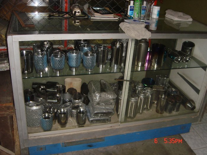

น้องผู้หญิงอยากทำแค่เปลี่ยนปลายท่อไอเสียออกให้เป็นปลายคู่ใช้มั้ยครับ ส่วนหม้อพักปลาย เอาไว้แบบเดิม(ถูกต้องนะครับ) แนะนำให้ตัดต่อที่ปลายท่อตรงออกจากหม้อพักเพราะต้องดัดปลายท่อเยื้องลงไม่ให้ติดกันชน เพราะ ES ใต้กันชนจะเว้าร่องไว้ให้โผล่ออกมาร่องเดียวไม่ใหญ่มาก ถ้าจะใส่ปลายท่อคู่ อาจจะไม่แนบกับกันชนนะ เพราะต้องห้อยต่ำกว่าร่องกันชนหน่อย ถ้าไงจะใส่เล่นๆสวยๆ ผมมีปลายท่อสแตนเลสของยุ่นทรงรีๆเหมือนของ fd อยู่อันหนึงขันน๊อทใส่ได้เลยถ้าสนใจ PM มาครับ จะให้ เอาไปใช้ (เสียดายมีได้แค่รูเดียวเอง อิอิ)
รูปปลายท่อสแตนเลสมีทุกแบบ ตัดต่อติดตั้งให้เรียบร้อยไม่น่าเกิน พันนะครับ
