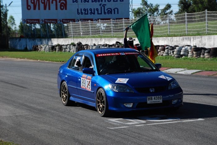

ปัจจุบันใส่อยู่นะครับ 7.5X17 off+33 ติดครับ ต้องปรับ Camber ช่วยครับ
ใส่อยู่กับยางขนาด 215/45-17 ครับ ใส่ล้อ spec นี้กับ ES คงจะต้องใช้โช้คแข็งๆหน่อย
และปรับแคมเบอร์ช่วยด้วย ก็จะสามารถใส่ได้ครับ อยู่ที่ว่า โช้คหน้าที่ใช้อยู่มี บอลจ๊อยท์ ไว้
ปรับแคมเบอร์มั๊ย และ ใส่ตัวปรับแคมเบอร์หลังเพิ่มเข้าไปหรือยัง
หรือ ไม่งั้นถ้าไม่ปรับแคมเบอร์ ก็คงต้องใช้พวกสตรัทที่ปรับสูงต่ำได้ แล้วไม่ปรับลงมาต่ำมากนัก
ก็พอจะช่วยได้ครับ
ตอนนี้ ปรับความสูงสปริงเตี้ยกว่าโช้คเดิมๆลงมา 2 นิ้ว ทั้งหน้าหลัง
ล้อคู่หน้า ตั้ง Camber เป็น -1.5 ตอนแรกใส่ยาง re-001 ขนาด 215/45-17 ไม่ติด
ตอนนี้เปลี่ยนเป็น re-11 ขนาดเท่าเดิมมีติดบ้างบางจังหวะที่เข้าโค้งแรงๆ เพราะ re-11
มันเป็นยาง oversize หน้ายางกว้างกว่าปกตินิดนึง
สำหรับล้อคู่หลัง ถ้าจะใส่ได้ต้องปรับตั้ง Camber เป็น -3.0 ขึ้นไป ถึงจะไม่ติดครับ
แต่ตอนนี้ไม่มีปัญหานี้ เพราะใช้ล้อ 7.5X17 off +43 ครับ เลยตั้งแคมเบอร์ไว้ที่ -1 ได้
การลดขนาดยางลงมาเป็น 205/45-17 อาจเป็นอีกหนึ่งทางเลือกที่จะลดการเสียดสีของยาง
กับซุ้มล้อได้ครับ
หรือ ไม่งั้นก็พับซุ้มล้อด้านในช่วยด้วย ก็จะไม่ติดครับ
ใส่แล้วก็ประมาณรูปข้างล่างเนี่่ยอ่ะคัีบ ไม่ค่อยมีรูปชัดๆเลย ลองเล็งๆดูละกันครับ

MK Flying
ชื่อเล่น: ยุทธ
เข้าร่วม: 04 กุมภา 2010
ตอบ: 379
ได้รับคำขอบคุณ: 686
ให้คำขอบคุณ: 135
ที่อยู่: แม่กลอง-ชุมพร
อาทิตย์, 14 พฤศจิกา 2010 19:14 - ล้อขอบ 17x7.5 Offset+33 มีใครใส่มั้งครับผม รบกวนนิดครับผม
พี่เอกมาเอง..ชัดเจนเลยครับ
ได้รับคำขอบคุณจาก: hacker  tatumz
moonoy
เข้าร่วม: 19 กรกฎา 2009
ตอบ: 1153
ได้รับคำขอบคุณ: 1364
ให้คำขอบคุณ: 926
อาทิตย์, 14 พฤศจิกา 2010 23:21 - ล้อขอบ 17x7.5 Offset+33 มีใครใส่มั้งครับผม รบกวนนิดครับผม
ชัดเจน และเห็นภาพเลย

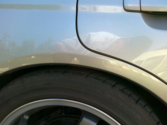

จันทร์, 15 พฤศจิกา 2010 11:14 - ล้อขอบ 17x7.5 Offset+33 มีใครใส่มั้งครับผม รบกวนนิดครับผม
ของผม off 35 ยาง dunlop 215/45/17 ติดซุ้มล้อหลังครับ ถ้าเปลี่ยนหน้ายางเป็น 205 อย่างท่านประธานบอกน่าจะผ่าน เพราะเดิมผมใช้ 205 ก็ไม่ติดนะครับ (อ้อ...ใส่ตัวปรับแคมเบอร์ด้วยนะ..)

tokykung
ชื่อเล่น: ต๊อก
ตอบ: 2490
ได้รับคำขอบคุณ: 2660
ให้คำขอบคุณ: 5788
จันทร์, 15 พฤศจิกา 2010 17:28 - ล้อขอบ 17x7.5 Offset+33 มีใครใส่มั้งครับผม รบกวนนิดครับผม
ใส่นิ้วชี้ได้นิ้วเดียวแบบติด ๆ ครับ เป็นเฉพาะด้านหลัง ถ้านั่งหลังมีปัญหาทุกที...
ลองดูครับ
ได้รับคำขอบคุณจาก: hacker  tatumz  pom_sawas  smokie
