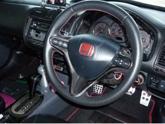

ศุกร์, 12 พฤศจิกา 2010 19:49 - พวงมาลัย DC2 หรือ FD ใส่ ES จะได้มั้ย
นอกจากของ DC5 คือผมอยากมีตัวเลือกหลายตัวเลือกครับ ส่วนตัวชอบพวงมาลัย FD

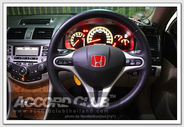

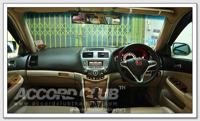

เสาร์, 13 พฤศจิกา 2010 18:29 - พวงมาลัย DC2 หรือ FD ใส่ ES จะได้มั้ย
พวงแจ๊ซ GE ถูกกว่าครับ ขนาดเท่าของ ES ตามลิ้งค์นี้เลยครับ
http://www.accordclubthailand.com/webboard/index.php?topic=62952.0
จขกท.ใจดี โทร.หาแกให้คำปรึกษาดีมากเลยครับ
ผมก็กำลังเตรียมโปรเจคนี้อยู่เหมือนกันลองดูราคาดูนะครับ แต่อันนี้เป็นแบบไม่มี Airbag ครับ เสร็จแล้วมาโชว์กันบ้างนะคับ

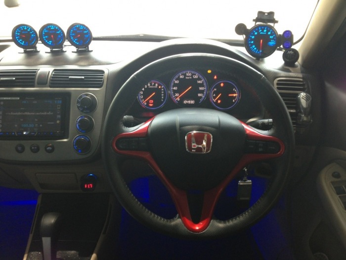

อาทิตย์, 14 พฤศจิกา 2010 15:59 - พวงมาลัย DC2 หรือ FD ใส่ ES จะได้มั้ย
CHAMP_ME16 พิมพ์ว่า:
ผมใส่อยู่ครับ jass ตัวใหม่ ไม่มีตัวcontrol บนพวงมาลัยครับ ต้องกลึงบูชเพิ่มครับ ประมาณ 5mm ครับ
ตามนั้นเลยครับ.....
ผลงานก็ออกมาอย่างนี้ครับ.....

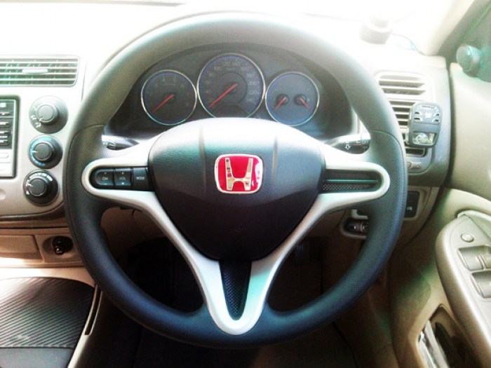

จันทร์, 14 ตุลา 2013 10:14 - พวงมาลัย DC2 หรือ FD ใส่ ES จะได้มั้ย
ใส่อยู่ครับ
ใช้งานได้ สะดวก
ใช้งานได้ สะดวก

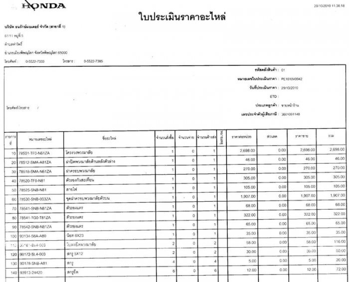

จันทร์, 14 ตุลา 2013 10:56 - พวงมาลัย DC2 หรือ FD ใส่ ES จะได้มั้ย
ของผมใส่ไว้เฉยๆ แต่ไม่ได้ต่อสายไฟเครื่องเล่น
​ค่าของก็อยู่ที่ 4500-6000 แล้วแต่ใครจะหาได้คับ
ได้รับคำขอบคุณจาก: pukzone  note_okaasan  Katatape Takrairach
