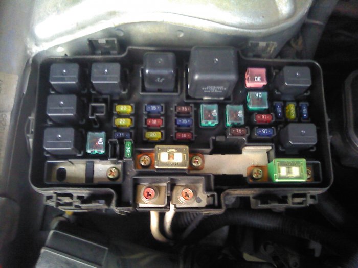

พฤหัส, 11 พฤศจิกา 2010 13:13 - เห็นช่วงนี้ฮิตไฟEngineโชว์ ขอเสนอวิธีดับไฟEngineโชว์ครับ
เนื่อด้วยรถผมดม LPG แบบดูด ทำให้ไฟEngineโชว์ตลอดเพราะว่าECUตรวจพบการเผาไหม้ไม่สมบรูณ์เนื่องจากมีอากาศเข้าเพียงอย่างเดียวไม่มีการผสมกับน้ำมัน(อากาศผสมกับแก๊สแทน)ทำให้ECUฟ้องไฟEngineโชว์ตลอด ทีนี้บางอาทิตย์ผมใช้แต่น้ำมันไม่ใช้แก๊สเพราะต้องการถนอมเครื่องยนต์,ปั้มติ๊ก,หัวฉีดและอื่นๆไม่ให้เสีย แต่ว่าไฟก็ยังโชว์ค้างอยู่ครั้นจะรอให้ดับไปเองก็ต้องขับอีกเป็นวัน ที่นี่เคยได้ยินว่าเวลาไฟEngineโชว์ECUจะสั่งจ่ายน้ำมันมากกว่าปกติเพราะตอนนี้ตรวจพบความบกพร่องบางประการของเครื่องยนต์จึ่งสั่งจ่ายน้ำมันมากกว่าปกติ จึงจำเป็นต้องดับไฟโชว์หรือลบCodeนี้ แต่เมื่อเวลาขับ 140 Km.Up มันก็จะโชว์ขึ้นมาอีกเนื่องจากมิกซ์ของแก๊สไปขวางทางอากาศเวลาขับเร็วที่ต้องการน้ำมันผสมกับอากาศมากๆ แต่อากาศเข้าน้อย(มิกซ์ขวาง)แต่น้ำมันเข้ามากจึงฟ้องโชว์ขึ้มมาอีกจึงต้องคอยดับไฟEngineโชว์บ่อยๆครับ
วิธีดับไฟEngineโชว์คือ
ถอดฟิวส์ที่เป็นรูปเครื่องยนต์(15A)ออกประมาณ30วินาทีแล้วใส่กลับที่เดิมแค่นี้ไฟก็จะดับไปแล้วครับ
***หรือท่านอื่นจะเอาไปใช้เพื่อเช็คเวลาไฟEngineโชว์ก็ได้ครับเพื่อความแน่ใจคือถ้าไฟEngineโชว์เพื่อนๆก็ดับไฟโชว์ก่อนแล้วลองStartใหม่ถ้าECU พบความบกพร่องก็จะโชว์อีกครั้งความนี้เพื่อนๆก็นำรถเข้าเช็คได้เลยครับ
ตัวนี้ครับที่ถอด 30 วิแล้วใส่กลับไปใหม่(ต้องดับเครื่องก่อนถอดนะครับ)
กล่องฟิวส์ ของผมฟิวส์สีน้ำเงินครับ(15A)

พฤหัส, 11 พฤศจิกา 2010 13:27 - เห็นช่วงนี้ฮิตไฟEngineโชว์ ขอเสนอวิธีดับไฟEngineโชว์ครับ
ขอบคุณครับ ความรู้ใหม่
แล้วถ้าถอดออกไปเลย โดยไม่ใส่มันจะเกิดไรขึ้นมั้ยครับ เช่น กินน้ำมันเชื้อเพลิงมากขึ้น
เพราะตอนนี้ผมขึ้นตลอดแระ ช่างบอกว่าเซนเซอร์เสีย ยังไม่มีตังเปลี่ยน

พฤหัส, 11 พฤศจิกา 2010 14:42 - เห็นช่วงนี้ฮิตไฟEngineโชว์ ขอเสนอวิธีดับไฟEngineโชว์ครับ
ผมว่ารถคันนี้มันแปลกๆ
เมื่อก่อนผมก็เป็นนะไฟโชว์ตอนใช้แก๊ส
แต่พอดับสวิทช์แล้วสตาร์ตน้ำมันใหม่ก็หาย
ไม่ต้องรอเป็นวันนะครับ

พฤหัส, 11 พฤศจิกา 2010 14:49 - เห็นช่วงนี้ฮิตไฟEngineโชว์ ขอเสนอวิธีดับไฟEngineโชว์ครับ
es04 พิมพ์ว่า:
ของผมจูนหม้อต้มกับจูนพีคบ่อยคับใช้ในเมืองกับวิ่งต่างจังหวัด จูนเอง บางครั้งขับเป็นวันไฟยังไม่โชว์ก็มี บางครั้งเปลี่ยนเป็นน้ำมันวิ่ง 2-3กิโลไฟก็ดับแล้วครับ แต่รู้ว่าไฟโชว์เพราะแก๊สก็อุ่นใจแล้วครับว่าเครื่องยนต์ไม่มีปัญหาอะไร
pooza191 พิมพ์ว่า:
อันนี้ไม่รู้เหมือนกันคับ แต่คิดว่าน่าจะ Start ไม่ติดนะครับ รอผู้รู้ท่านอื่น

พฤหัส, 11 พฤศจิกา 2010 18:18 - เห็นช่วงนี้ฮิตไฟEngineโชว์ ขอเสนอวิธีดับไฟEngineโชว์ครับ
pooza191 พิมพ์ว่า:
ถอดออกรถไปเลยแล้วไม่ใส่กลับคืนรถน่าจะวิ่งไม่ได้ รู้สึกฟิวส์ตัวนี้เป็นฟิวส์ ECU เคยเปิดดูจากสมุดคู่มือรถ เป็นฟิวส์หมายเลข 6(FI ECU) ถ้าผมจำไม่ผิด
การถอดฟิวส์ตัวนี้ก็เท่ากับเป็นการ Reset ECU ใหม่ หลังจาก Reset ECU แล้ว ECU ก็ต้องทำการบันทึกพฤติกรรมการขับรถของผู้ขับขี่คนนั้นๆใหม่กรณีเกียร์ AT
Reset บ่อยๆไม่รู้มีผลอะไรรึปล่าว
ถ้ารถปกติไฟ Engine โชว์ ตอนขับแก๊ส แค่ดับเครื่องยนต์แล้วสตาร์ทรถใหม่ก็ควรจะดับ แต่ Error code จะยังจำอยู่
สำหรับผมแล้วก็ใช้การถอดฟิวส์ตัวนี้ก็ต่อเมื่อต้องการ Reset ECU แทนการถอดขั้วแบต เพราะไม่ต้องมาตั้งค่าต่างๆ วิทยุใหม่

ศุกร์, 12 พฤศจิกา 2010 11:14 - เห็นช่วงนี้ฮิตไฟEngineโชว์ ขอเสนอวิธีดับไฟEngineโชว์ครับ
acurarsx พิมพ์ว่า:
pooza191 พิมพ์ว่า:
ใช่ครับ แรกๆผมก็ใช้วิธีถอดขั้วแบต แต่ไม่ค่อยสะดวกเพราะต้องมาตั้งค่าต่ิางๆ วิทยุ,ตั้งกระจกใหม่ มีพี่ที่รู้จักเป็นช่าง NGV เคยเห็นเค้าถอดฟิวส์ EFI ของ ALTIS เพื่อดับไฟโชว์ เลยถามว่าฮอนด้าถอดตัวไหน เลยมาใช้บ้าง ถอดแค่ฟิวส์ไม่ต้องตั้งวิทยุ,กระจก ส่วน Reset ECU หรือเปล่านั้น ไม่น่าจะใช่นะครับ เพราะถ้า Reset ECU ต้องตั้งกระจกด้วยเวลาใส่กลับไม่ใช่หรือคับ ผมเข้าใจเอาเองนะอีกอย่างเคยเห็นคุณวิณเคยโพสไว้
วิธี Reset ECU และ สอน ECU ให้รู้จักค่าต่างๆ ของ Sense
ไว้อย่างนี้ครับ

เสาร์, 25 มิถุนา 2011 14:13 - เห็นช่วงนี้ฮิตไฟEngineโชว์ ขอเสนอวิธีดับไฟEngineโชว์ครับ
ทำแร้วยังไม่หายเรยครับ มีวิธีอื่นไหมครับ

พี่ๆๆ คับ ถ้าทำแร้วมันยังไม่ดับ

อาทิตย์, 26 มิถุนา 2011 12:45 - เห็นช่วงนี้ฮิตไฟEngineโชว์ ขอเสนอวิธีดับไฟEngineโชว์ครับ
ลองแล้วครับ พอทำเสร็จก้ลองขับดูก้หายแต่พอเมื่อเช้าเป็นเหมือนเดิม สงสัย O2senser เสียแน่นอน

อังคาร, 6 กันยา 2011 20:56 - เห็นช่วงนี้ฮิตไฟEngineโชว์ ขอเสนอวิธีดับไฟEngineโชว์ครับ
รถผมก็โชว์บ่อยครับช่วงนี้ ไฟเครื่องนะครับที่โชว์ เท่าที่สังเกตุคือ ผมจะจอดรถรอแฟนเลิกงานน่ะครับ เวลารอจะเปิดทีวีดูในรถก็เลยบิดกุญแจเปิดไฟแบตไว้ใช้ดู สลับกับสตาร์ทน้ำมันไว้บ้าง เปิดไฟแบต30นาที สตาร์ทรถ5-10นาที สลับกันไปเพราะกลัวใช้แบตหนักเกินเดี๋ยวสตาร์ทไม่ติด ประมาณ2ชั่วโมง ลองทำมาหลายวันครับ เวลาขับรถออกมาได้สักพัก อาการที่ว่าก็จะเกิดขึ้น ไฟเครื่องโชว์ครับ แต่พอดับแล้วสตาร์ทใหม่ก็วิ่งปกติไม่มีไฟโชว์เลย จะเป็นแบบนี้เกือบทุกครั้งครับ แต่มีบางวันถ้าค่อยๆขับไปก่อน ก็ไม่เป็นนะครับ

เสาร์, 10 กันยา 2011 09:22 - เห็นช่วงนี้ฮิตไฟEngineโชว์ ขอเสนอวิธีดับไฟEngineโชว์ครับ
ของผมตอนเดินท่อใหม่ถอดแคทออกไฟเอนจิ้นโชว์ จะเป็นไรไหมอ่า แล้ว reset ECU ได้ไหมครับ
