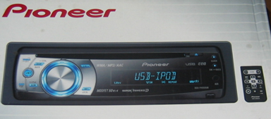

พฤหัส, 28 ตุลา 2010 10:31 - เครื่องเสียงมีปัญหาเรื่องตัวfrontPioner ครับ ขึ้นEROR23แก้ได้แล้วครับแต่มีปัญหาใหม่ตามมา
พอดีว่าผมได้ใช้แฟรตไดร้เสียบปกติก็เล่นได้อยู่ แต่มะวานตอนเย็นเปิดไปดันขึ้นว่าERROR23เลยไม่รู้จะแก้แบบไหนดี
ใครพอรู้ช่วยให้คำแนะนำทีครับ
รุ่นที่ใช้จะเป็น Pioneer DEH-P4050UB ตามรูปเลยครับ

พฤหัส, 28 ตุลา 2010 11:22 - เครื่องเสียงมีปัญหาเรื่องตัวfrontPioner ครับ ขึ้นEROR23แก้ได้แล้วครับแต่มีปัญหาใหม่ตามมา
อ่อ ได้ข้อสรุปปัญหาแล้วครับ พึ่งแก้ได้มะกี้เอง
ตอนแรกใช้แล้วปกติดีครับ พอตอนเย็นมาก็ขึ้นERROR23 โดยไม่รู้เกิดจากอะไร
การแก้ไขตอนแรกเบื้องต้นที่ทำคือ
1.ทำการformat แฟรตไดร แล้วลองลงเพลงใหม่ โดยการฟอแมตได้เลือกให้เป็น NTFSเพราะโดยปกติก็ใช้NTFSอยู่แล้ว
จากนั้นลองไปเสียบดูใหม่ยังไมได้อีก
2.ทำการฟอแมตอีกครั้งโดยเปลื่ยนจากNTFSเอาเป็นfat32แทน แล้วลงเพลงลองเอาไปเสียบใหม่ปรากฎใช้ได้เลย
ผมก็ไม่รู้เหมือนกันว่าทำไมการฟอแมตแบบNTFS ถึงใช้ไม่ได้โดยปกติระยะเวลา1ปีที่ฟังมาก็ใช้NTFSมาโดยตลอด
ปัญหานี้เคลียครับ
มีปัญหาใหม่ที่สงสัยอีกอย่างนึงครับ
เวลาเปิดปิดเสียงชอบมีเสียงดับปึบๆ ปึบๆ ผมก็ไม่รู้ว่าเกิดจากอะไรเหมือนกันบางคนก็บอกว่าปรีแอมป์ไม่ค่อยได้คุณภาพเท่าไร
โดยของผมใช้ปรีแอมป์ของMBแบบ5band ราคาก็1พันต้นๆ เลยไม่รู้เกี่ยวด้วยอะป่าว
และก็ในขณะเดียวกันเสียงของลำโพงก็มีเสียง ซ่าๆ ออกมาโดย โดยที่ในfrontนั้น[ปิด]เสียงหมด ถ้ายิ่งเพิ่มเสียงที่ปรีแอมป์เท่าไรเสียงซ่าก็ ยิ่งออกลำโพงมาก เลยอยากลองถามหน่อยอะครับเพื่อจะนำไปแก้ไขได้เองบ้าง
