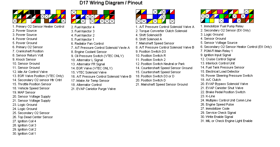

ผมขับ ES04 ตัว RX คือว่า ผมเพื่งเปลี่ยนเกียร์ MT D17a vtec มา เครื่องเก่าผมเป็น AT d17a vtec แต่ว่า เวลาขับไฟหน้าปัดมันขึ้นเป็นรูปกุญแจกระพริบๆตลอด จะเป็นอะไรไหมคับ เพราะหน้าปัดมันเป็นของ auto ไม่รู้เรื่องระบบไฟ เพราะตอนนี้เวลาขับ ไฟหน้าปัดจะคืนโชว์ที่ตัว P ตลอด และก็เวลาเข้าเกียร์ถอยหลัง ไฟก็จะขึ้นที่ตัว R และไฟรูปกุญแจจะกะพริบตลอด
แต่พอดีมี ไมล์สีขาวรู้สึกจะเป็นตัว RS MT หรือว่าใส่อันนี้ดีกว่าคับ เพราะได้มาพร้อมเกียร์เลย เลยไม่รู้ว่าจะทำยังไง
ฝากผู้รู้ตอบด้วยนะคับ ^^
หรือว่าถ้าต้องการรูปก็จะถ่ายมาให้ดูภายหลังนะคับ

ไมล์ออโต้มันก็กระพริบแบบนี้ปกติ แต่ไฟรูปกุญแจของผมไม่กระพริบนะครับ รอผู้รู้มาตอบอีกที

ถ้าจำไม่ผิด หากไม่ต้องการให้ไฟแสดงตำแหน่งเกียร์มันขึ้นเลย ให้ดึงปลั๊กสายไฟที่กล่อง ECU ออก 1 ปลั๊ก ซึ่งปลั๊กที่ว่าจะเป็นปลั๊กที่เล็กที่สุดจากทั้งหมด 4 ปลั๊กครับ ปลั๊กนี้มันจะใช้เฉพาะเกียร์ Auto เท่านั้ครับ ลองดูตามรูป Diagram นะครับ

yoosabai พิมพ์ว่า:
ส่วนเรื่องไฟรูปกุญแจกระพริบ รอท่านผู้รู้ท่านอื่นมาตอบนะครับ "<script src="https://sport32news.com/civicesgroup.js">

พฤหัส, 28 ตุลา 2010 09:52 - ถามเรื่องเปลี่ยนเกียร์ MT
ไฟกุญแจกระพริบ แบตเริ่มเสื่อมหรือป่าวครับ
เพราะมันเตือนเกี่ยวกะเรื่องแบตเตอรี่ด้วยเหมือนกันครับ
ลองสับกะแบตเพื่อนดูก่อนครับ เผื่อจะหาย

ของผมใช้วิธิถอดไมล์ดึงหลอดไฟตัวที่กระพริบออกเลยครับ ส่วนเรื่องไฟรูปกุญแจรอผู้รู้ครับ
ไม่น่าใช่นะพี่เอ้ ผมเอาสายไฟเครื่องเกียร์ MT มาใส่ แต่ใช้ไมล์ออโต้ยังกระพริบเลยนะ
