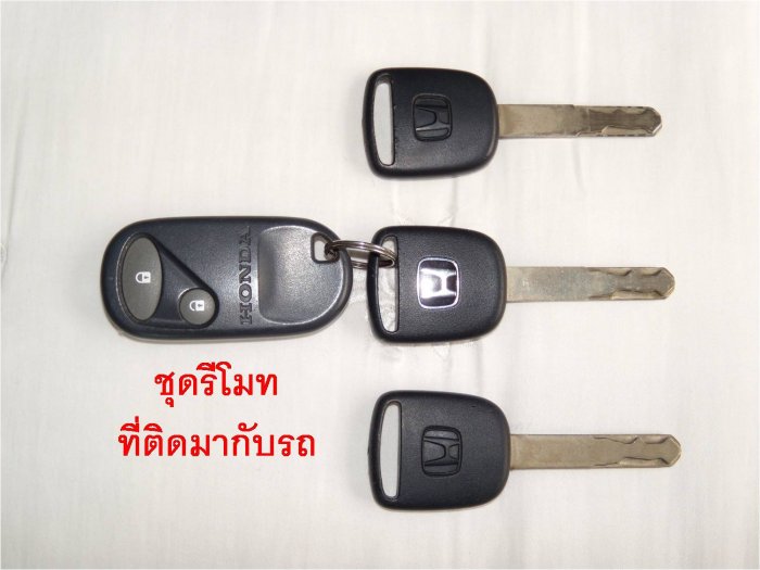

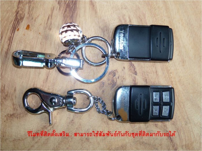

จากที่อธิบายมาทั้งหมดนะครับ มาดูรูปเพื่อประกอบความเข้าใจกันดีกว่าครับ
มาเริ่มดูกันที่ดอกกุญแจทั้งหมดดีกว่าครับ ซ้ายสุดก็ดอก Accord 03 ที่กัดดอกเรียบร้อย ดอกขวาสุดก็เป็นดอก Spare ที่นำมาตัดพลาสติกหุ้มออกไปแล้ว

พฤหัส, 28 ตุลา 2010 13:50 - ติดตั้งรีโมท เสริมจากชุดเดิมได้
เราสามารถติดชุดรีโมทเสริมจากชุดเดิมได้ ครับ
ชุดเดิมที่ติดมากับรถ (รูปที่ 1) ชุดที่ติดตั้งเสริม (รูปที่ 2)
ชุดที่ติดมากับรถ สามารถใช้กุญแจไขเข้าไปยังรถ และ สตาร์ทรถได้ (ระบบปกติ)
ชุดเสริม หากใช้กุญแจไขเข้าประตู กุญแจไม่สามารถสตาร์ทรถได้ (เป็นข้อดี..ระบบการเปิดรถต้องผ่านรีโมท) กรณีใช้กุญแจผีไขเข้าไปในรถ ก็จะไม่สามารถสตาร์ทรถได้
