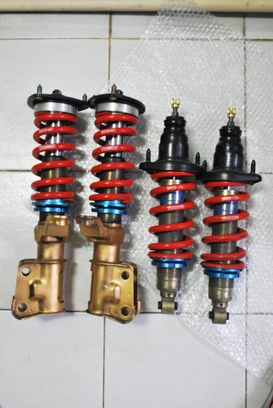

อาทิตย์, 24 ตุลา 2010 17:31 - รบกวนผู้เชี่ยวชาญหน่อยครับระหว่าง OHLINS PCV กับ Tein type Flex ตัวไหนน่าเล่นกว่ากันครับ
เข้าใจว่าคงไปเห็นในกระทู้ซื้อขายมาเลยมาหาข้อมูลใช่ป่าวครับ อิอิ
ในรูปคนขายเค้าบอกว่าเป็นของEp3 ซึ่งผมก้อไม่มีข้อมูลซะด้วยสิว่าเป็นสีนี้หรือเปล่า
และจากรูปสปริงก้อเป็นของRSRรุ่นTi2000
ถ้าสนใจตัวด้านบนจริงๆลองหาข้อมูลดูครับว่า ตรงรุ่นEP3สีแบบในรูปเลยมั้ย แล้วสปริงใช่ตัวนี้หรือเปล่า
หากใช่จัดได้เลยครับ
และที่ถามว่าPCVใช้ดีมั้ย ใช้ดีครับส่วนตัวผมชอบมากกว่าMonoซะอีก
ผมใช้รุ่นแต่เป็นของรุ่นDc5 สีโช๊คกับสปริงไม่ใช่สีแบบในรูปที่ให้ดูอ่ะครับ
ของผมเป็นสีแบบนี้ (รูปแทนนะครับ)
ได้รับคำขอบคุณจาก: Justinaen  PAE KUNG  kittidech  curran  ronnachai  carrimoroll  Wii_ES05  Phetcharat  veerachai

Hondata พิมพ์ว่า:
หากใช่จัดได้เลยครับ
ขอบคุณมากครับ สำหรับความรู้
แล้วไม่ทราบว่าจัดมาเท่าไหร่ครับ PM. บอกได้ไหมครับ
ได้รับคำขอบคุณจาก: ronnachai  soda_get

อาทิตย์, 24 ตุลา 2010 21:42 - รบกวนผู้เชี่ยวชาญหน่อยครับระหว่าง OHLINS PCV กับ Tein type Flex ตัวไหนน่าเล่นกว่ากันครับ
โอริง ดีกว่าแน่นอนครับ คอนเฟริม์ ถ้าจะเทียบ Ohling Pcv ต้องเทียบกับ Tein Mono Flex ครับ เพราะเป็นโช้ค Mono Tube
เหมือนกัน Flex เป็น Twin Tube
ส่วน Ohling Pcv กับ Mono Flex ผมให้ Ohling เนียนกว่านิดๆ จังหวะ สโตก ยืดตัวยุบตัวของโช้ค และระบบวาลว์
ทำได้เนียนกว่า Mono Flex นิดหนึงครับ แต่ถ้าวิ่งเซอร์กิตบ้างผมว่า Flex พอได้ครับ

จากประสบการณ์ ที่เคยลองมา ทั้งสอง อย่าง
ในถนน
OHLINS PCV เก็บรายละเอียด ดีกว่านิดๆ ให้ความรู้สึก ซับแรงกระแทกได้ดี ที่รู้สึกรับได้ว่าไม่แข็งไป ปรับปลี่ยนเลน ได้ดีเยี่ยม ในความเร็วสูง รถนิ่ง ไม่รู้สึกตรึงเครียดเวลาใช้ความเร็ว 180-200 km/h
Tein type Flex ออกแนวบู้ๆ กระแทกๆ ปรับเปลี่ยน เลน ในความเร็วสูง ได้ดีเยี่ยมจริงๆ ในความเร็วสูง รถนิ่ง ไม่รู้สึกตรึงเครียดเวลาใช้ความเร็ว 180-200 km/h เช่นกันครับ
ในสนามแข่ง โดยที่ปรับความแข็งของโช๊ค อยู่ที่ หน้า6 หลัง 6 เท่าๆกันทั้ง สองตัว
OHLINS PCV เข้าโค้งได้เนียน แต่ยังไม่กล้าใส่เต็มๆ เท่าไหร(เพราะอาจต้องปรับความนืดให้เหลือ 0-4) คงจะให้ความรู้สึก ที่มั่นใจ ทุกๆโค้งกว่านี้ ครับ แต่พอดีหมดรอบ ในการวิ่งซะก่อน ครั้งหน้าคงได้ลองใหม่ครับ
Tein type Flex เข้าโค้งได้สุดๆ จริงๆ ใส่เต็ม สะบายมากครับ อาการรถ ทั้งเข้า และออกจากโค้ง ถือว่าดีจริงๆ ให้มีความรู้สึก ว่า เข้าได้ตามที่ต้องการ และออกจาก ลายโค้งที่ต้องการ ได้เลยครับ

พอผมเคยใช้ ทั้ง flex , mono flex และก็ pcv
ส่วนตัวผมว่า pcv ยังเหนือกว่า flex เยอะครับ
flex จะทำงานแบบ linear คือ แข๊งแล้วแข็ง เลย นิ่มแล้วนิ่มเลย
ซึ่งต่างจาก pcv จะทำงานแบบ non linear จึงเหมาะกับการใช้กับ street use
หรือลงสนามก็ set spring ใหม่ จึงเป็นที่มาของคำว่านุ่มหนึบนั่นเอง
แต่ใช้ tein ก็ดีครับถ้ามองในเรื่องของ after service มีศูนย์บริการมาตรฐาน
เป็นความเห็นส่วนตัวนะครับ
