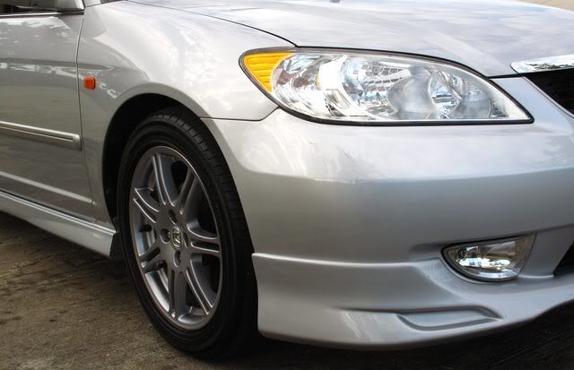

แวะเอาวิธีติดสติ๊กเกอร์มาให้ดูครับ
แผ่นละ 30 บาท ได้ทั้งหน้าและหลังเลย
ถ้าพ่นทำโคมดำแต่ไม่ได้ทำเป็นมุมส้ม จะแก้ให้เป็นโคมดำมุมส้มได้ไหมครับ !! ??
แต่ผมกรีดสติ๊กเกอร์บนโคมเลยนะ คิดว่าโคมจะเป็นรอยคัตเตอร์นิดนึง

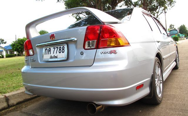

ไม่ยากเลยครับ อุปกรณ์ เทบดำ(ที่พันสายไฟ)เอามาแปะตามขอบนอกมุมส้ม
ตอนเข้าโค้งก็ดึงเทบให้ยืด แปะจนเข้ารูป จากนั่นเอาหนังสืิอพิมพ์ปิดหน้ารถให้หมดเหลือไว้แค่
มุมส้มอย่างเดียว พ่นสักสองรอบก็พอครับ แห้งแล้วค่อยเเกะออก
ถ้าเบือจะเอาออกก็ง่ายเลย เช็ดด้วยน้ำยาล้างจานเบรคครับ ลองดู

พ่นแล้วออกมาแบบนี้ครับ
หรือจะลองเอาสติกเกอร์ใส่แปะก็ได้ แตาผีมือไม่ถึงเพราะมุม01-03โค้งแยะกลัวโคมเป็นรอยคัดเตอรื
แบบนี้ดีกว่าเบื่อก็ล้างออกได้
