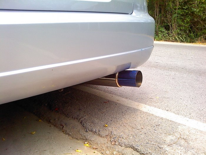

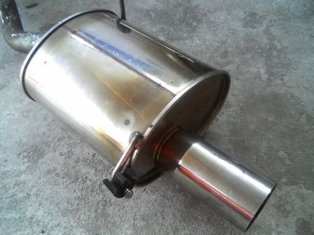

ศุกร์, 22 ตุลา 2010 17:36 - ถามเรื่องท่อ มีคนถามกันเยอะแต่คิดว่าแบบผมคงยังไม่มี อยากรู้ครับ
01 Vtec MT ครับ ปัจจุบันผมใช้พักกลางเดิมเปลี่ยนแค่ปลายใส้ตรง เสียงก็ดังไม่มาก แต่อยากได้ทุ้มนุ่ม คิดว่าหลายคนคงนึกออกนะ เลยถามว่าถ้า้ผมตัดพักกลางออก แล้วเปลี่ยนเป็นปลายดังรูป(ไม่มีพักกลาง) เสียงจะดังกว่าเดิมหรือนุ่มกว่าเดิมครับหรือเอาพักกลางไว้แล้วเปลี่ยนปลายดังรูปครับ
ขออนุญาติเจ้าของรูป ถ้าใส่ใบใหม่แบบนี้
ใส่ใบนี้อยู่
ใส่ใบนี้อยู่
ปัจจุบัน
ปัจจุบัน

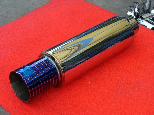

เอาใบกลางออกใส่ปลายเปนไส้ย้อนไม่ดังมากหรอกคับแต่มันจะไม่วิ่งนะคับเพราะไม่มีใบกลางมันโล่งไปคับ ปล.จากประสบการส่วนตัวนะคับยิ่งถ้าเปนรถเดิมๆไม่มีกล่องช่วยด้วยจะเหนชัดเลยคับว่าช่วงต้นจะหายคับ

เกียร์Auto ผมว่าใส่เหมือนเดิมทุกอย่างดีแล้วคับ
แล้วก็เปลี่ยนปลายอย่างเดียว เป็นท่อยุ่นๆ FGK ไส้เยื้องหรือไส้ย้อน ไส้ 1.7-2.2 นิ้ว
สักใบก็พุ่งๆ แล้วอ่ะ เสียงนุ่มๆทุ้มๆ ฟังแล้วเสียงผู้ดีคับ ไม่แป๊ดๆ ดังแต่ท่อล้อไม่วิ่งอ่ะคับผม
เสียงแบบนี้ใส่ไปกินน้ำมันป่าวๆคับผม เพราะเกียร์Auto ต้องอาศัยแรงอัดอ่ะคับ ถ้าท่อมันโล่ง
หรือใส่ท่อไส้ตรง ไส้เกลียว แล้วยังเอาพักกลางออกอีก มันจะไม่วิ่งน่ะคับ ที่แน่ๆ ต้นหายแน่นอนชัวร์

เห็นด้วยกับคุณโจครับ ถ้ารถเกียร์ AUTO ควรจะใส่ใส้ เยื้อง ย้อน วน ดีก่า
หาจับยุ่นๆแท้มือสองเอาดีก่า

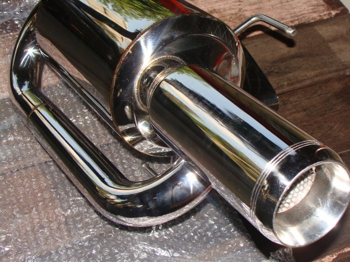

ถ้าเกียร์ ออโต้ อย่าตัดพักกลางออกนะครับ หรือใช้หม้อปลายตรงหรือเกลียวนะครับรอรอบอืดแน่นอน ชัวร์(แล้วเสียงดังอีกต่างหาก)
ลองหาแบบนี้ใส่สิครับ ได้หมดแบบที่คุณต้องการ อิอิ

เสียงอาจจะได้ตามที่ต้องการ
แต่การวิ่งคงไม่น่าประทับใจน่ะครับ
อยากได้นุ่มทุ้มแต่วิ่งดี เอาพักกลางไว้แล้วใส่ปลายวนหรือเยื้องดีกว่าครับ
(แต่ระดับเสียงคงไม่ดังมากกนะ)
