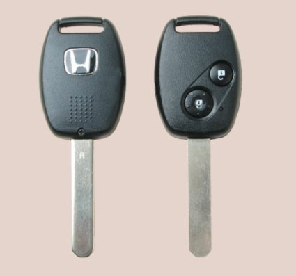

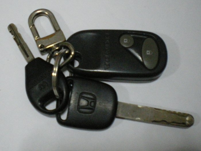

พฤหัส, 21 ตุลา 2010 20:21 - กระทู้ จูนกุญแจจากแบบเดิมที่รีโมทแยกกัน มาเป็นกุญแจรีโมทในตัว หายไปไหน
จำได้ว่าเคยเปิดอ่านเจอ พอดีตอนนี้อยากจะทำ ไม่รู้หายไปไหนแว้วววววววววว
ใครทำแล้วหรือทำเป็นช่วยแนะนำด้วยครับ
กุญแจดอกใหม่ที่อยากจะทำ
กุญแจแบบเดิมที่ใช้อยู่ กุญแจกะรีโมทจะแยกกันอยู่

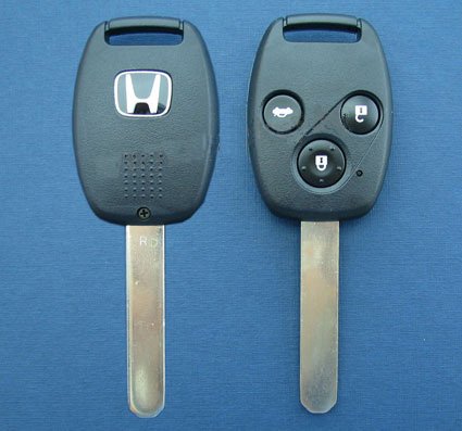

1.ไม่รู้ว่า partอะไร จะต้องเบิกแบบไหน
2.สามารถเบิกแบบ 3 ปุ่มได้ไหม (ที่มีปุ่มเปิดฝากระโปรงท้ายอ่ะ) พอดีตตอนนี้เห็นมี diy เปิดฝากระโปรงท้ายด้วยรีโมทอยู่
รบก้วนขอข้อมูลด้วยคาบบบ
กุญแจแบบมีปุ่มเปิดฝากระโปรงท้ายด้วย
