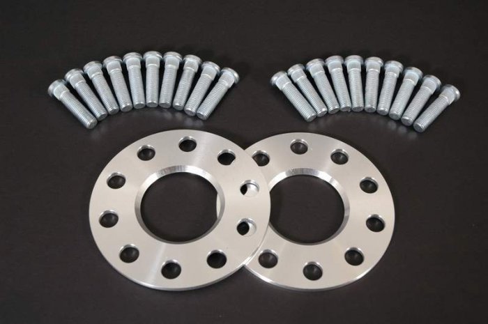

อย่า งง เรื่อง spacer กับ adapter กันนะครับ
จริงหรอคะที่ล้อเดิมๆ ของฮอนด้ามันใส่สเปเซอร์เข้าไปไม่ได้ หรือว่าช่างโกหกเราเนี่ย
