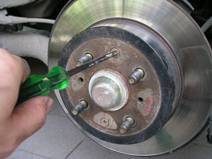

พุธ, 29 กันยา 2010 00:19 - เปลี่ยนจานเบรกหลัง+ผ้าเบรค
7. ตามคู่มือจะใช้สกรูขันเพื่อดันจานเบรคออกจาก Hub แต่ช่างจะใช้ค้อนค่อยๆเคาะจานเบรคออกโดยใช้ไม้รองระหว่างฆ้อนกับจานเบรค

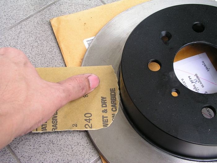

พุธ, 29 กันยา 2010 00:26 - เปลี่ยนจานเบรกหลัง+ผ้าเบรค
11. ก่อนใส่ ขัดด้วยกระดาษทรายเบอร์ 240 ขัดผิวหน้าทั้งด้านในและด้านนอก

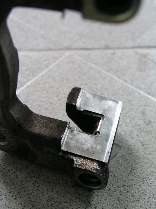

พุธ, 29 กันยา 2010 00:39 - เปลี่ยนจานเบรกหลัง+ผ้าเบรค
19. หลังจากสะอาดดีแล้ว ทาจารบี Super HT ด้านหลัง retainer
ทำเหมือนกันทั้งบนทั้งล่าง

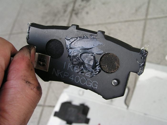

พุธ, 29 กันยา 2010 00:47 - เปลี่ยนจานเบรกหลัง+ผ้าเบรค
22. ทาจารบี Super HT ระหว่างหลังผ้าเบรค กับแผ่นชิม และระหว่างแผ่นชิมกับ Caliper
**ห้ามให้จารบีเลอะส่วนที่เป็นผ้าเบรคและจานเบรค เด็ดขาด ถ้าเลอะต้องเช็ดออกด้วย solvent (ผมใช้น้ำมันไฟแช็ค ระเหยง่าย ไร้คราบ)**
จารบีจะทำหน้าที่ลดเสียงที่เกิดจากแรงสั่นสะเทือนระหว่างเบรค จี๊ดๆๆ

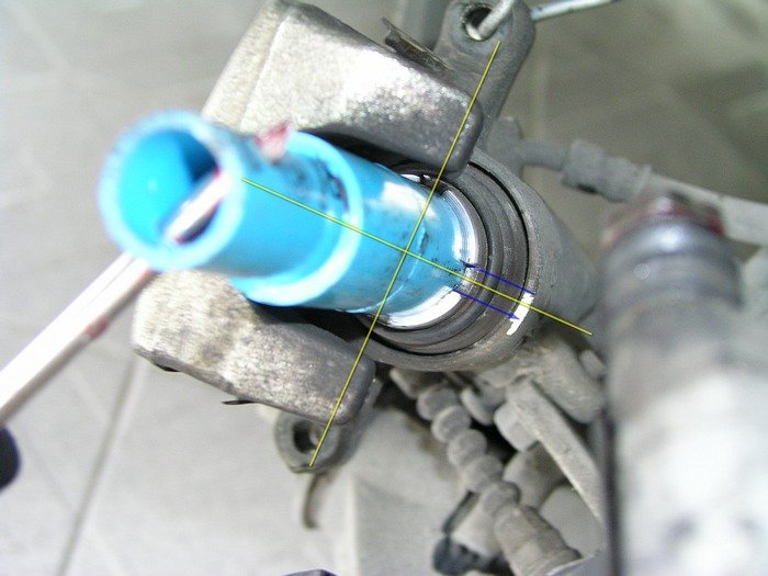

พุธ, 29 กันยา 2010 00:51 - เปลี่ยนจานเบรกหลัง+ผ้าเบรค
23. การนำลูกสูบเบรคกลับเข้าที่ จะไม่ใช้วิธีดันกลับเหมือนเบรคหน้า แต่จะต้องหมุนตามเข็มนาฬิกาเข้าไป
บางร้านใช้ด้ามไขควง บางร้านมืออาชีพมีเครื่องมือหมุน แต่ผม DIY เอง โดยบาก ต่อตรงท่อ PVC ให้เข้ากับร่องลูกสูบเบรคพอดี
เจาะรูเพื่อสอดไขควงหมุนเอา Work ครับ ไม่ได้ทำทุกวันเป็นอาชีพ
ได้รับคำขอบคุณจาก: top4829  jonatan  kittidech  kai04  wut-chiangmai  peak  alit  curran  aun99  Saka  yopu  Narongsak  es04  mobiletop  Phetcharat  nato  zan  BastardBoy  nismo  pondsamed  bomb3092  ae  Zippoze  narin  nu_es_05  anglo  Wuttikri Boonlert  Pokko
ioats
เข้าร่วม: 26 ตุลา 2009
ตอบ: 141
ได้รับคำขอบคุณ: 1815
ให้คำขอบคุณ: 156
พุธ, 29 กันยา 2010 00:55 - เปลี่ยนจานเบรกหลัง+ผ้าเบรค
24. เนื่องจากผ้าเบรคด้านในที่สัมผัสกับลูกสูบเบรค จะมี ตุ่มหรือติ่งอยู่ตรงกลาง
การติดตั้งต้องให้ติ่งอยู่ในร่องของลูกสูบเบรคพอดี
ดังนั้นแนวของร่องลูกสูบเมื่อหมุนแล้วจะต้องอยู่ในแนวเดิม
ผมใช้เล็บขูดตรงขอบทองเหลืองเพื่อกำหนดแนว จะสะดวกกว่า และไม่นำ Caliper กลับเข้าที่แล้ว ติ่งจะเข้าร่องลูกสูบค่อนข้าง 100%

พุธ, 29 กันยา 2010 01:01 - เปลี่ยนจานเบรกหลัง+ผ้าเบรค
25. นำชุด Caliper กลับเข้าที่เดิม
ยึด Bolt ให้เรียบร้อย ตึงมือ 2 ตึง
ตรวจเช็คว่า ติ่ง/ตุ่ม เข้าร่องบากของลูกสูบหรือไม่โดยการก้มดู + ไฟฉาย หรือกระจกส่อง จะมีช่องมองอยู่ จะเห็นตามรูป
ถ้า ติ่ง/ต่ม ไม่เข้าร่อง มันจะไปอยู่บนตัวลูกสูบแทน ผลคือผ้าเบรคจะกินเอียงไปแถบบริเวณที่โดนตุ่มกดเป็นพิเศษ เพราะลูกสูบจะสัมผัสผ้าเบรคไม่เต็มหน้า ต้องรื้อออกแล้วติดตั้งใหม่ (อันนี้ผมโดนมาแล้ว วิธีแก้ไขคือต้องขัดจนผ้าเบรคขนานกับ plate หลัง)
**เป็นจุดที่ต้องระวังครับ**
