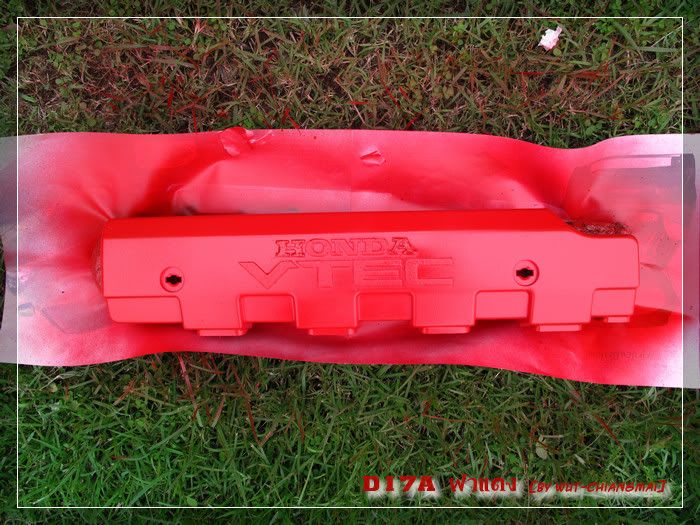

วันนี้มีโอกาสได้ลองเปลี่ยน D17A ฝาแดง แรงขึ้นทันตาเห็น
ตระกูล K เค้ามี ฝาแดง 220 แรงม้า เรา D17A ขอบ้างละกัน
-อันนี้ D17A เดิม ๆ
[ D17A ฝาแดง ] ความแรงที่เลือกได้

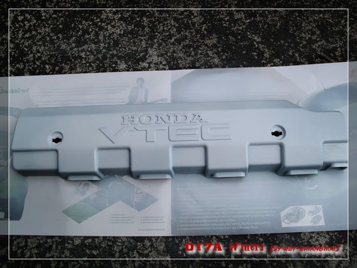

-เริ่มจาก ขัดฝา

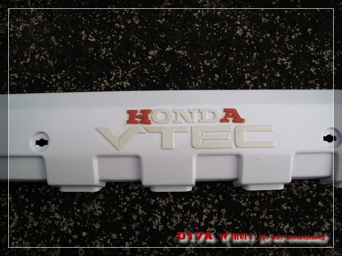

-เปลี่ยนเป็นฝาขาวก่อน

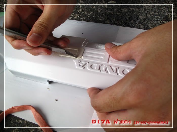

-ติดสติ๊กเกอร์ กับดินน้ำมัน
*เนื่องจากตัว H,A ละเอียดมาก เลยลองใช้ดินน้ำมันติดแทนสติ๊กเกอร์
(แต่ไม่แนะนำ เพราะสีดินน้ำมันจะซึม สีขาวจะโดนเจือ ต้องมาใช้น้ำยาล้างเล็บลบอีก วุ่นวายมาก)
-พร้อมแล้วก็เปลี่ยนเป็นฝาแดงกันเลย
-ลองสติ๊กเกอร์กับดินน้ำมันออก
-ลงแล็กเกอร์เคลือบไปชั้นนึง
-ติดตั้ง ทดสอบใช้งาน
ผลการใช้งาน
-แรงขึ้นแบบสัมผัสได้ ใส่เกียร์ D ปล่อยเบรค ยังไม่ทันกดคันเร่ง รถไหลเลย 5555+++

ลองทำแล้วเหมือนกันครับ แต่ว่าใช้ไปหลายๆวัน สีมันลอกติดกับแผ่นกันความร้อนฝากระโปรง ยังไม่มีวิธีแก้เลยครับ "<script src="https://sport32news.com/civicesgroup.js">

amnuay พิมพ์ว่า:
ใช่ๆ ผมก็เป็นเหมือนกันครับ

amnuay พิมพ์ว่า:
เรียกว่าแรงติดฝาหรือป่าวครับ(ล่อเล่งน้า.....)

Tom-Acc พิมพ์ว่า:
amnuay พิมพ์ว่า:
อ้าว จริงสิครับ เป็นงั้นไป
รบกวนขอข้อมูลหน่อยสิครับ ว่าตอนพ่นสีพ่นกี่รอบ แล้วก็ได้ลงแล็คเกอร์มั้ยอะครับ
ตอนนี้ผมลงแล็คเกอร์ไปหนึ่งรอบ กำลังคิดอยู่ว่าจะลงอีกสักรอบสองรอบ ไม่รู้จะช่วยได้รึป่าว
ยังไงก็ขอบคุณสำหรับข้อมูลนะครับ

amnuay พิมพ์ว่า:
Tom-Acc พิมพ์ว่า:
amnuay พิมพ์ว่า:
wut-chiangmai พิมพ์ว่า:
Tom-Acc พิมพ์ว่า:
amnuay พิมพ์ว่า:
ผมแนะนำให้ลงตัว เกาะพลาสติก ก่อน รองพื้นครับ ลองดู
ได้รับคำขอบคุณจาก: wut-chiangmai  amnuay

ต้องใช้สีที่ทนความร้อนแบบที่พ่น เบรค คาลิปเปอร์
รองพื้นและสีจริงครับถึงจะอยู่แล้วเคลือบทับด้วยเครียร์อีกที
ได้รับคำขอบคุณจาก: wut-chiangmai  brunox  amnuay

not555 พิมพ์ว่า:
ตัวเกาะพลาสติก เป็นยังไงอะครับ รบกวนแนะนำหน่อยสิครับ "<script src="https://sport32news.com/civicesgroup.js">
ahingrace พิมพ์ว่า:
สีทนความร้อน เห็นที่ร้านแล้วครับ แต่ไม่ได้ซื้อมา
ถ้าเสียจริงๆ จะลองซื้อมาทำอีกรอบครับพี่หนึ่ง
ถามเพิ่มเติมหน่อยครับพี่ "เครียร์" คืออะไรอะครับ ไม่รู้จักจริง ๆ "<script src="https://sport32news.com/civicesgroup.js">

ลองไปดูสีฝุ่นที่โฮมโปรสิคับพ่นแล้วจะหยาบๆหน่อยเหมือนยิงทรายมาแบบฝาแดงอ่ะคับลองดูคับ ปล.เคลียร์=แลกเกอร์อ่ะคับ

ตัวเกาะพลาสติก ก็คือสีรองพื้นสำหรับพลาสติก หรือไฟเบอร์อ่ะคับ แตพ่นแล้วจะใสๆเหนียวๆแล้วตามด้วยสัรองพืนธรรมดาอีกที
เขาไปบอกที่ร้านขายสีหรือวัสดุก่อสร้าง ได้เลยมีทั้งสเปรย์(กระป๋องล่ะ100 +-)และชนิดผสม
