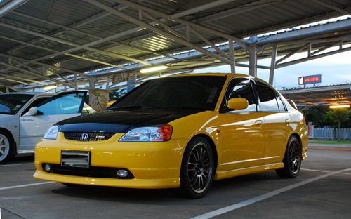

คือผมเพิ่งสมัครใหม่นะครับ
ขายคันรักคันเก่าไปแล้วได้คันนี้เป็น ES01 ตกทอดมรดกมานะครับ
เลยกำลังเก็บของทำคันนี้อยู่นะครับ :o
แต่ไปมึนๆกับชุดแต่งรอบคันนะครับ
ว่า
1.ลิ้นหน้าของพี่ๆที่ทำๆมานี่เป็นของแท้ศูนย์กันหรือว่าไปทำตามร้านไฟเบอร์นะครับ แล้วทรงมันจะเพี้ยนกับของแท้มากไหมครับ ผมชอบทรงศูนย์/ ของกันชน 01 นะครับ
2. สเกิร์ตข้างนี่ของ es01 มีไหมครับ เหนมีแต่ es04-05 หรือว่าที่ใส่ๆกันเป็นของ 04-05 หมดเลยครับ ผมดูไม่ค่อยออกนะครับ
3. ตรงขอบกระจกที่เป็นโครเมี่ยมไม่รู้เรียกว่าอะไร เห็นในรูปพี่ๆ เป็นสีดำกันหมดนี่ต้องเบิกใหม่ศูนย์หรือทำยังไงนะครับ หรือใช้เทปกาว 3m แปะหลอกเอาคับผมงงมากๆ
4. ไฟตัดหมอกนี่เราต้องตัดช่องในกันชนเองเหริอครับ หรือมันเป็นแค่ตัวล๊อคให้แกะออกได้คับ
5. ตอนนี้ผมได้ล้อ DC5 op60 17* มาแต่เป็น 5/114.3 ผมต้องไปแปลง จะมีปัญหาอันตรายไหมครับแล้วมันจะติดซุ้มเวลาลงคอสะพานไหมคับ
6. ช่วงล่าง ถ้าผมใช้โช๊คเดิมอัดใหม่ แล้วใช้คู่กับสปริงค tein s tech พอไหวไหมครับ
7. กันชนหลังผมชอบแบบ 04 มากกว่าต่อชายแบบ 01 ถ้าจะเอามาใส่มันใส่ได้พอดีเลยไหมครับ
ปล.ขออนุญาติเจ้าของรูปด้วยนะครับ ผมชอบแบบนี้มากนะคับ ไม่รู้ว่าชุดแต่งรอบคันนี่ของแท้หรือร้านไฟเบอร์นะครับ เนียนมั๊กๆ
ขอบคุณมากๆนะครับ ผมตามอ่านจากหลายๆกระทู้แล้ว แล้วก็ดูๆภาพมา รุ่นนี้ทำแล้วสวยดีคับผมชอบครับ ยังไงฝากตัวด้วยนะครับ ^^
ฝากตัวด้วยนะครับ ^^

เหลืองๆนี่ใช่รถพี่บีป่าวคะ
อันนี้เคยเหน สวยอะ

01 ไม่รู้เลยอะ..รอคนอื่นมาตอบนะ....แต่ตรงขอบกระจกที่เป็นโครเมี่ยมที่เห็นสีดำใช้ติดสติ้กเกอร์ 3 M หรือ Kodak เอาครับ เบิกศูนย์ไม่มี...มีแต่ตัวเมกา.....
ซื้อติ้กเกอร์มาติดเอง หรือไม่ก็ไปให้ร้านติดให้ สายไหม 26 Art Sticker คับ ...400 บาท..(แต่ผมทำ 300 เค้าคิดเงินผิด ).....
. "ช่วงล่าง ถ้าผมใช้โช๊คเดิมอัดใหม่ แล้วใช้คู่กับสปริงค tein s tech พอไหวไหมครับ" ......ดีในระดับนึง ใช้ได้คับ....

ถาม
ชอบลิ้นหน้าของแท้ศูนย์คับ สำหรับลิ้นหน้า 01 ม่ายงั้นก็ลิ้นหน้ามือสอง จาก RS ตัวนอกคับ
ทรงเดียวกันแหละ แต่เปงของยุ่นแท้คับ วันก่องเหงอยู่ร้านแถวแถวเชียงกงบางนาสุดซอย 3
ราคามะแรงคับ
ถาม
สเกิร์ตข้าง ES มีสองทรงคับ 01-02 กะทรง 03-05 คับ โดยจะต่างกันที่ชายล่างของ 01-02 จะยื่น
ออกเป็นแนวเดียวกันตั้งแต่หน้าจรดหลัง แต่ว่าของ 03-05 นั้น ช่วงปลายด้านหน้าตั้งซุ้มล้อหน้ามา
จะผายออกและค่อยๆคอดเข้าช่วงกลาง แล้วไปผายออกอีกทีช่วงปลายไปจนจรดซุ้มล้อหลังคับ
ถาม
ตามที่เพ่แบงก์ว่าคับ ส่วนใหญ่ใช้สติ๊กเกอร์สีดำด้านแปะเอาคับ เบิกใหม่บ้านเรามะมีคับ
ต้องไปเลาะของตัวนอกมา ของหายาก ราคาแรงคับ
ถาม
อันนี้มะแน่ใจขอ รอผู้รู้มาตอบอีกทีนะค้าบบบ
ถาม
แปลงกันมาหลายคันแระคับ มะมีปัญหาอะไร เลือกร้านที่เพื่อนๆเคยไปทำกันมาได้คับ
เหงส่วนใหญ่ไปทำกันมาที่สวนมะลิการช่างคับ อยู่แถวราษฎร์บูรณ์ ฝั่งธนฯคับ
ถาม
ไหวคับ นิ่มหนึบ สบายทั้งตูด สบายทั้งตังค์ในกระเป๋าคับ
ถาม
กันชน 04 เอามาใส่ 01 ได้คับ แต่ว่าป๋มชอบให้มันเป็น set ของ 01 ทั้งหมดไปเลยอ่าคับ
กันชนหลัง 01 ต่อชายล่าง มันจะต่ำกว่า 04 คับ ป๋มว่าเข้ากะ Part อื่นของ 01 ดีคับ Classic ดี
แต่ถ้าชอบกันชน 04 จริง จริง ก็ทำได้คับ ไม่ผิดกติกาแต่อย่างใด รถเรา ตังค์เราคับ อิ อิ

ศุกร์, 9 มกรา 2009 10:41 - ฝากตัวด้วยนะครับ ^^
ตอบ ตามที่พี่เอกบอกเลยครับ แก้จากลิ้นหน้า เป็น สเกิตข้างES มีสองทรงคับ 01-02 กะทรง 03-05 คับ ส่วนวิธีดู ดูไม่ค่อยออกเหมือนกัน แต่ 02 มันจะโค้งๆด้านหลังหน่อยครับ
ตอบ ตรงนี้ไปให้ร้านสีผ่าออกได้ครับ สําหรับ 01-02
ปล สุดท้ายนี้ก็ขอเชิญชวน มานอกรอบหรือ Meeting จะได้มีพี่ๆ แนะนําให้ ไปทําที่ไหน ยังไง ทุกคนนิสัยดี มิตรภาพงาม ยังไงมากันบ่อยๆ ละกันครับ meeting มีทุกวันที่ บ้านพี่บี ซอย นวมินทร์ 81 555+
รถในตัวอย่างสีเหลือง สวยมากครับ เทพด้วย เจ้าของบินลงมา ดูแลทุกวัน เช้ามืด เช้า กลางวัน เย็น ก่อนนอน ถึงออกมาได้สวยขนาดนี้ครับ ที่สําคัญ เจ้าของหล่อมากด้วยครับ Confirm
