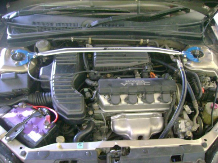

ศุกร์, 24 กันยา 2010 16:53 - ถามหน่อบคับ เรื่องใส่ค้ำโช๊คหน้า เวลาเลี้ยวลงเนินแล้วมีเสียงดังคับ
ถามหน่อยคับ คือผมใส่ค้ำโช๊คหน้าแล้วมีเสียงดังมาจากข้างหลังคับ จะดังเวลาเลี้ยวลงเนิน ดังเอี๊ยดดดด เหมือนกับตัวถังรถข้างหลังเกิดการบิดตัวอ่ะคับ ทางตรงไม่เป็นนะคับ มันเป็นไปได้ป่ะคับ หรือผมต้องใส่ค้ำหลังบน กะล่าง อีก ขอคำแนะนำด้วยนะคับ หรือว่าผมใส่ผิดอ่ะคับ

น่าจะเกิดเสียงดังจากจุดอื่นๆ ที่ไม่ใช่ค้ำฯ ก็ได้ ส่วนเรื่องการบิดตัวของรถนั้น เปอร์เซนเป็นไปได้น้อยมาก แล้วชิ้นส่วนที่ค้ำๆ อะไรทั้งหลายเนี่ย ถ้าหากรถมันบิดตัวจริง ก็มิอาจต้านทานมันได้สักเท่าไหร่หรอก ถ้าจะหาตัวค้ำต้องดุ้นขนาดเท่าข้อมือ แล้วยันให้เป็นจุดฟันคัมจริงๆ ส่วนที่เห็นกันอยู่ นี้ผมว่ามันแค่ไว้ดูสวยงาม เท่ส์ๆเท่านั้น หรือไม่ก็มีประโยชน์ไว้สำหรับช่างท้าวแขนก้มดูห้องเครื่องฯ
...เห็นว่าจะติดค้ำด้านหลังอีกเหรอครับ...ผมว่าเก็บตังส์ไว้ซ่อมจุดที่เกิดประโยชน์จริงๆจะดีกว่าครับ ใส่ไปก็เสียเงินป่าวๆ เพราะไม่สามารถซับการบิดตัวของรถได้จริงๆ แต่ก็..แล้วแต่นะครับ ขึ้นอยู่กับความชอบของบุคคล
...ขอให้ใช้วิจารณาญาณอีกสักนิดนะครับ...ว่า รถที่เราใช้ขับกันอยู่ทุกวันนี้ โคลงสร้างทำด้วยเหล็ก มิใช่ไฟเบอร์ จะมาบิดตัวออนตัว
คงเป็นไปได้ยาก และโรงงานผู้ผลิตจนมาถึง ณ ปัจจุบันนี้ ก็หาเหตุและผลของแรงต้านต่างๆ มาพอสมควร สิ่งที่ใช้ในการดูดซับแรงสะเทือนต่างๆ เขาก็จะทำจุดหมุน จุดเคลื่อนไว้หมดแล้ว เช่น โช๊ค สปริง ลูกปืน ลูกหมากเป็นต้น ฝากเพื่อนสมาชิกไว้คิดกันด้วยครับ
เพื่อประโยชน์กับการใช้กันจริงๆ และประหยัดค่าใช้จ่ายอีกทางหนึ่งด้วย (ด้วยความปรารถนาดีจริงๆ)

ผมก็ดังคับ เวลาเลี้ยวขึ้นปั้มน้ำมัน ของผมดังจากข้างหลัง
แต่รถผมใส่ค้ำทั้งคัน เลยไม่ได้ซีเรียดอะไร
เพราะ น่าจะเกิดจาก ตัวถังพยายามบิดตัวคับ

ถ้าดังมาจากข้างหลัง อาจจะเป็นกันโคลงนะครับ

รถผมใส่ทั้งค้ำหน้าและหลัง เวลาเลี้ยวขึ้นลงลานจอดรถที่มันชันมากหน่อยก็จะมีเสียงเหมือนตัวถังบิดด้านหลังเหมือนกันครับ(แก้ไขข้อมูล) ขับทั่วๆไปขึ้นลงสะพานไม่มีเสียงผิดปกติ งงกับเค้าด้วยครับว่าทำไมมันดัง

หลังจากที่ใส่ค้ำหน้า บนล่าง หลังล่าง
ไม่เคยมีเสียงแบบนี้เลยครับ ถ้ามีก็แค่ว่า ค้ำหน้ามันไปกระแทกกรอง เพราะว่า ระยะห่างมันน้อยมากๆ

จันทร์, 16 เมษา 2012 22:43 - ถามหน่อบคับ เรื่องใส่ค้ำโช๊คหน้า เวลาเลี้ยวลงเนินแล้วมีเสียงดังคับ
เอียงรถขึ้นเนินผมก็เคยดัง เลยรื้อเบาะหลัง เหล็กเบาะมันสีกับตัวถัง คือช่างมันใส่น็อตไม่ครบคับ ลองดูคับ
