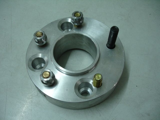

nopkub พิมพ์ว่า:
4 กะ5 รู มันต่างไงอ่ะครับ
ต่างกันที่ Civic ตั้งแต่ก่อนโน้นจนถึง 05 มันมีรูล้อยึดน๊อตแค่ 4 รู
แต่เขาอยากได้ แบบ 5 รู เพื่อจะได้แม็ก 5 รูมาใส่ด้วย
ก็เลยต้องแปลง ดังนี้
1. เจาะดุมเดิมจาก 4 เป็น 5 รู หรือ
2. เปลี่ยนเอารุ่นอื่นมาใส่ในยี้ห้อฮอนด้าเหมือนกัน เช่นเอา ดุมล้อ สตรีม มาใส่ หรือ
3. ใช้ Adapter 4 ออก 5 หมายถึง ของเดิม 4 รู ต่อ Adaper ออกมาให้เป็น 5 รู
ทีนี้พอจะนึกออกไหมครับ
Adapter 4 ออก 5
Adapter  4 ออก 5
แบบนี้เรียก 5 รู
แบบนี้เรียก 5 รู
แบบนี้เรียก 4 รู
แบบนี้เรียก 4 รู

ของผมทำ อะแดปเตอร์มาก็ไม่สั่นนะครับ ขับ 170-180 ก็ไม่สั่นแต่อย่างใดเพราะตอนทำให้เค้าวัดให้ฟิตพอดีกับล้อ DC5 เลยครับ
ผมเคยหาข้อมูลเรื่องนี้อยู่ ก่อนจะใส่ล้อ DC5 จะเปรียบเทียบข้อดีข้อเสียให้ เผื่อเป็นประโยชน์ครับ
1 เจาะดุม เป็น 5 รู อันนี้ราคาไม่แพง ประมาณ 4-6000 น่าจะจบ ขึ้นอยู่กับว่าใส่ล้ออะไร ถ้าล้อ DC5 ต้องใช้น็อตยาวกับรองสเปเซอร์ ถ้าล้อที่ไม่ต้องรองสเปเซอร์ประหยัดค่า สเปเซอร์กับน็อตยาวไปได้อีก พันกว่าบาท
ข้อดี ราคาไม่แพง
ข้อเสีย ทำไม่ดีอาจจะสั่นได้ และ ทำกลับไปเป็น 4 รุ เหมือนเดิม ก็ต้องเจาะใหม่อีก
2 หาดุมสตรีม อันนี้ดีมาก ทำแล้วไม่ค่อยมีปัญหาเรื่องสั่น
ข้อดี ทำกลับไปเป็น 4 รู ได้ สบายๆ โดยการเอาของเดิมมาใส่ ไม่ค่อยไม่ปัญหาเรื่องสั่น
ข้อเสีย ราคาแพงกว่า วิธีอื่นประมาณ สองเท่า
3 อะแดปเตอร์ ต้องหาร้านดีๆ ทำหน่อยครับ ไม่งั้นอาจจะสั่นได้ แต่ต้องใส่กับล้อ DC5 หรือไม่ก็ต้อง offset ใกล้เคียงล้อ DC5 (+60) เพราะอะแดปเตอร์หนาอย่างต่ำก็ 20 mm ครับ
ข้อดี ราคาถูกกว่าการเจาะดุม + ค่าสเปเซอร์ + น็อต และทำกลับไปเป็น 4 รู ได้ง่ายโดยการเอา สเปเซอร์ออก
ข้อเสีย หาล้อใส่ยากนอกจาก ล้อ DC5 และถ้าร้านไม่ดี อาจจะสั่นได้
ลองพิจารณาดูครับ คงมีประโยชน์ไม่มาก็น้อยครับ
สงสัยตรงไหนถามได้ครับ
