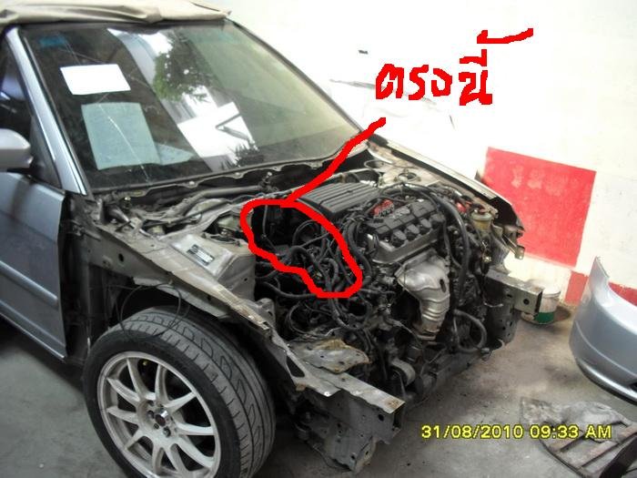

เนื่องจากรถผมได้เกิดอุบัติเหตุเมื่อปลายเดือนที่แล้วในอุโมงบางพลัดตอนนี้รถใกล้เสร็จแล้ว ตอนแรกที่อู่บอกว่าอาทิตย์นี้เสร็จ พอไปวันนี้เค้าบอกว่าประกันเบิกอะไหล่มาผิดตัวไปเบิกตัวกล่องใส่กรองอากาศมา ถ้ารอต้องเป็นอาทิตย์หน้า แต่พอดีผมมีความจำเป็นมากต้องใช้รถอาทิตย์นี้ คือกล่องในวงกลมในรูปมันแตกนิดหน่อยอยากรู้ว่าจะเอารถมาขับก่อนจะเป็นไรไหมถ้าอู่เบิกมาค่อยใส่ เพื่อนๆพี่ว่าไงครับ
กล่องพลาสติกก่อนถึงกล่องกรองอากาศ

วิ่งไม่ไกล ในเมืองชั่วคราว วิ่งได้ครับ มันคือ ถังสำรองอากาศ

ถ้าแค่ร้าว ใส่ไปเถอะครับ ไม่มีผลอะไร
แต่ถ้าเป็นท่อนที่ มี กรองอากาศอยู่ด้านใน (ที่เหลืออยู่ตามภาพ) อันนี้สำคัญ ถ้าไม่มี ฝุ่นจะเข้าห้องเครื่องได้ครับ
แล้วถ้าแตกเป็นรูนิดหน่อยล่ะครับ

เอาเทปกาวเเปะ ก็น่าจะพอได้อยู่นะครับ มันไม่ได้สำคัญไรมากมาย เเค่เป็นกล่องพักอากาศก่อนเข้ากรองเฉยๆ

ใส่ไปก่อนดีกว่าครับ เอาเทปกาวพันเอา ไม่ให้ฝุ่นเข้าก้อได้ครับ เพราะถ้าฝุ่นเข้าเครื่อง
งานจะงอกยาวกว่านี้นานเลยละครับ

นิดหน่อยไม่เปนไรหรอกคับ

เบิกประกันเป็นกรองเปลือย SIMOTA เลยครับ ล้อเล่นๆ หม้อกรองส่วนนั้นไม่สำคัญเท่าไรครับไม่เหมือนกรองอากาศลูกที่ติดลิ้นปีกผีเสื้อ(เห็นเพิ่อนๆในนี้ถอดออกกันเพียบเลย

ถ้าตรงที่วง ข้างในมันไม่มีอะไรเลยครับ เป็นเหมือนที่พักอากาศ แต่กล่องที่เข้าลิ้นผีเสื้อนั้นจะมีกรองแผ่นอยู่ อันนั้น จำเป็นต้องมีนะครับ

บวกอีกหนึ่ง ตามพวกพี่พี่ครับ วิ่งได้ ไม่เป็นไร ผมเคยถอดวิ่งเหมือนกัน
