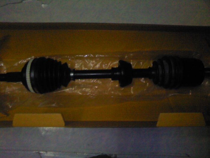

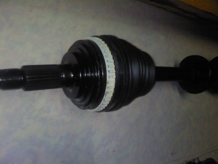

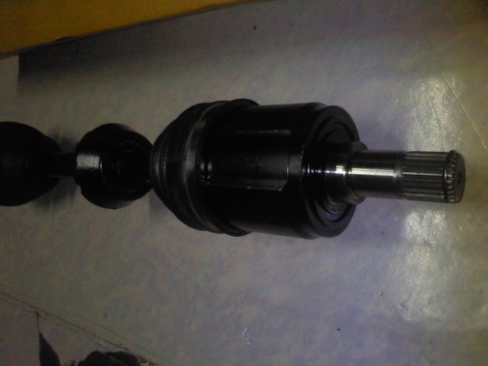

ศุกร์, 24 กันยา 2010 09:57 - ถามปัญหาเรื่องเพลาหลุดครับ (ได้เพลาเส้นใหม่มาแล้วครับ)
หาไม่ได้เลยครับหัวเพลา เลยต้องยกมาทั้งเส้นของใหม่ ราคา 3,000 บาท ไม่รู้คุณภาพจะเป็นยังไง
