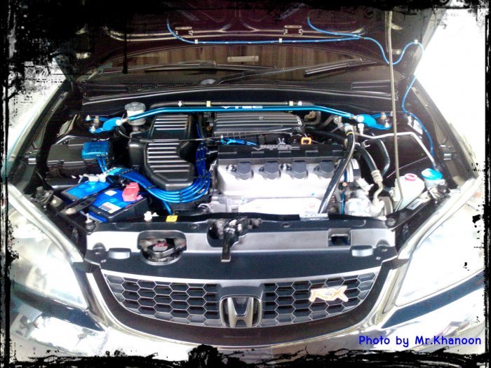

จันทร์, 20 กันยา 2010 20:57 - ท่านใดเคยล้างห้องเครื่องเองบ้างครับ หรือใช้น้ำยาอะไรเช็ดขัดเงาห้องเครื่อง
ขั้นตอนถ้าลองเองก็ไม่อยากครับลองทำกันดู
- ใช้น้ำยาสลายคราบใส่ฟ๊อกกี่ ฉีดทุกซอกทุกมุมเท่าที่ฉีดได้ (เครื่องต้องเย็นหน่อยนะ) ทิ้งไว้5-10 นาทีให้น้ำยาทำหน้าที่ของมัน
- ฉีดน้ำล้างออก แล้วผสมแชมพูขัดอีกครั้ง อุปกรณ์แล้วแต่ ผ้า ฟองน้ำ แปลงขนนุ่มปานกลาง ฯลฯ
- ล้างอีกครั้งให้หมดฟอง
- ปัญหาล่ะ เพราะต้องเป่าให้แห้ง ถ้ามีปั๊มลมก็เป่าและเช็ดให้แห้ง เน้นเป่าที่จุดต่อของสายไฟ รวมทั้งขั้วแบตถ้าไม่มีปั๊มลมก็ใช้ความพยายามในการเช็ดหน่อย
- การลอง wax เคลือบห้องเครื่องมันก็มีน้ำยาเฉพาะ ตามแต่จะหาได้ (waxy ก็ได้) ใส่ฟ้อกกี้ที่สามารถปรับให้เป็นละอองยิ่งละเอียดยิ่งดี ฉีดเป็นละอองทั่วๆ เช็ดที่เยิ้มๆ ดูให้ผิวเนียนทั่วกันเป็นใช้ได้ หรือใช้น้ำยาเทใส่ผ้าแล้วเช็ดๆ ลูบๆ ก็ได้
ขั้นตอนไม่ตายตัว ขึ้นกับความสามารถ และความถนัดครับ
คำเตือน
กรณีที่ไม่ได้เป่าลมแห้งควรทิ้งให้แห้งซัก ครึ่ง ชม. เป็นอย่างน้อยเพราะว่าน้ำอาจขังที่จุดสำคัญของจุดต่อสายไฟก็ได้
สุดท้ายก็ขอโชว์นิดนึง
ได้รับคำขอบคุณจาก: sayarm  kaorjang  cisco  jonatan  Justinaen  P.TER.357  popza4  jeang  ake_farlikit

jonatan พิมพ์ว่า:
ผมก็ใช้น้ำยาเช็ดเงายางทั่วๆไปอ่ะคับ
WAXY คับ ที่ใช้เช็ดยางรถนั้นล่ะคับ
เงาดีจังน่ะ ห้องเครื่องผมให้ความสำคัญมากเลยอ่ะคับ
คือ ถ้าล้างรถเองหรือเช็ดรถ ผมต้องเช็ดในห้องเครื่องตลอดอ่ะคับ
เช็ดขัดบ่อยๆ มันก็จะเงาเองอ่ะคับ และครั้งต่อไปก็จะเช็ดง่ายขึ้น
ถ้าไม่เคยได้ทำความสะอาดเลย มันจะเป็นคราบเช็ดไม่ออก ทีนี้ต้องเสียตังค์อ่ะคับผม
นี่งัยคับ เงาป่ะ ใช้แค่ waxy ธรรมดาๆเองอ่ะคับ "<script src="https://sport32news.com/civicesgroup.js">
+1 ครับ ใช้อยู่เหมือนกัน อิอิ

ผมก็ใช้ แว็กซี่ เช็ดทุกครั้งที่ล้างรถเองอ่ะครับ
ตอนแรกใช้ผ้าชุบน้ำบิดหมาด ๆ เช็ดคราบรอยสกปรกออกก่อน แล้วค่อยใช้ แว็กซี่ เช็ดตามหลังอีกทีครับผม
