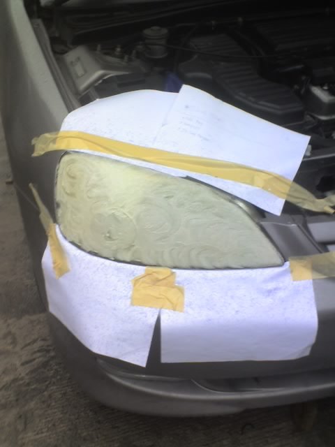

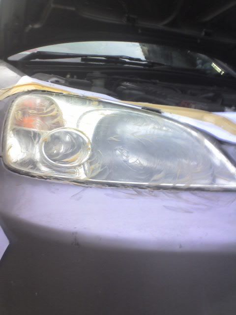

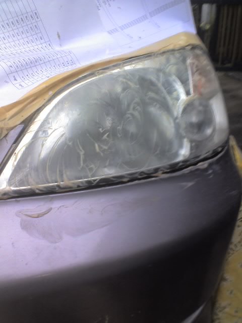

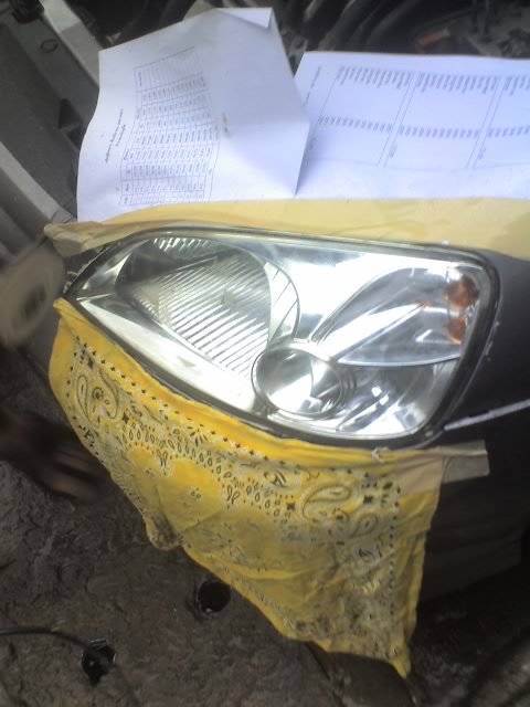

พุธ, 20 ตุลา 2010 23:25 - ร้านไหนเค้ารับล้างโคมไฟหน้าบ้าง หาดใหญ่ สงขลา
MrKhanoon พิมพ์ว่า:
DIY เองเลยไม่ยากเท่าไหร่
ล้างหน้าโคมให้ใสดูตามกระทู้หรือเซิร์ทเอาก็ได้ ใช้เวลาไม่นาน 2-3 ชม.ก็น่าจะเสร็จแล้ว
เห็นด้วยค่ะ เมื่อเสาร์ที่แล้วเพิ่งทำเองค่ะ ไม่ยากน๊ะคะ ใสปิ๊งงงง..
ยืมมาจากเว็ปเพื่อบ้านค่ะ
http://www.welovecivic.com/forum/index.php/topic,61449.0.html
แต่น้องเทาของเรา ไม่ใช้กระดาษทรายค่ะ ไม่ต้องถอดโคมนะคะ ถอดยากด้วยแหล่ะ อิอิ
1. ทาน้ำยาขัดหยาบ (ที่ใช้ขัดสีอ่ะ) หาอะไรมาบังนะคะเพราะจะกระเด็นโดนสีรถที่อื่นแล้วจะเป็นด่าง ทิ้งไว้สักพัก -ยี่ห้อพุ่งนี้มาบอกนะคะวางอยู่ข้างล่างดึกแล้วขี้เกียดลงไปถ่ายรูป อิอิ
Thetom
RANDON
kingkanok
ชื่อเล่น: หนุงหนิง
เข้าร่วม: 09 กรกฎา 2010
ตอบ: 145
ได้รับคำขอบคุณ: 131
ให้คำขอบคุณ: 68
ที่อยู่: บางบัวทอง
พุธ, 20 ตุลา 2010 23:28 - ร้านไหนเค้ารับล้างโคมไฟหน้าบ้าง หาดใหญ่ สงขลา
2. ใช้ลูกผ้า ต่อกับสว่านค่ะ จากนั้นขัดไปเรื่อยๆ ขั้นตอนนี้ต้องใช้แรงเย๊อะและใจเย็นๆ นะคะ ค่อยๆ ขัดจนทั่วค่ะ
ขั้นตอนนี้จากที่เหลืองๆ จะเห็นใสปิ๊ง ทันตาเห็น
Thetom
RANDON
kingkanok
ชื่อเล่น: หนุงหนิง
ตอบ: 145
ได้รับคำขอบคุณ: 131
ให้คำขอบคุณ: 68
ที่อยู่: บางบัวทอง
พุธ, 20 ตุลา 2010 23:32 - ร้านไหนเค้ารับล้างโคมไฟหน้าบ้าง หาดใหญ่ สงขลา
3. ลงน้ำยาเคลือบสี รู้สึกจะเป็น คาน่า พุ่งนี้มาบอกอีกทีค่ะ ทาทิ้งไว้สักครู่
Thetom
RANDON
kingkanok
ชื่อเล่น: หนุงหนิง
ตอบ: 145
ได้รับคำขอบคุณ: 131
ให้คำขอบคุณ: 68
ที่อยู่: บางบัวทอง
พุธ, 20 ตุลา 2010 23:36 - ร้านไหนเค้ารับล้างโคมไฟหน้าบ้าง หาดใหญ่ สงขลา
จากนั้นใช้ผ้าสะอาด ขัดค่ะ ขัดเป็นวงกลมด้วยมือ แบบใจเย็นๆ นะคะ รับรองค่ะ จากเหลืองหมอง กลายเป็นใสปิ๊ง ใสปิ๊งงงงงง..
รูปตอนเสร็จไม่ได้ถ่าย พอดีมืดก่อน แต่เหมือนใหม่จิงๆ คะ
ขั้นตอนง่ายๆ ลองทำกันดูนะคะ ไม่ต้องเสียเงินค่ะ และได้ดูแลลูกรักด้วยตนเองค่ะ
