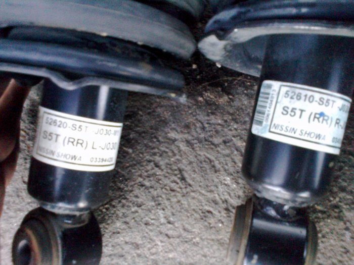

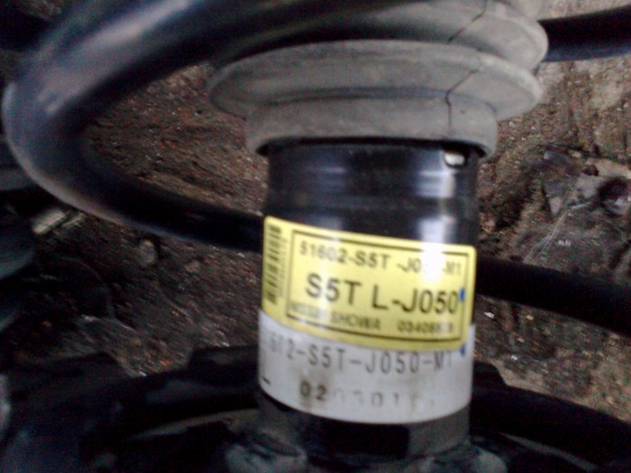

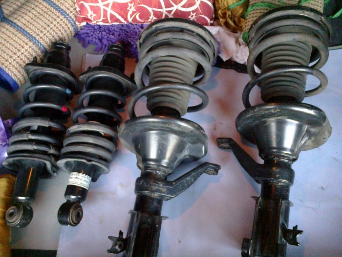

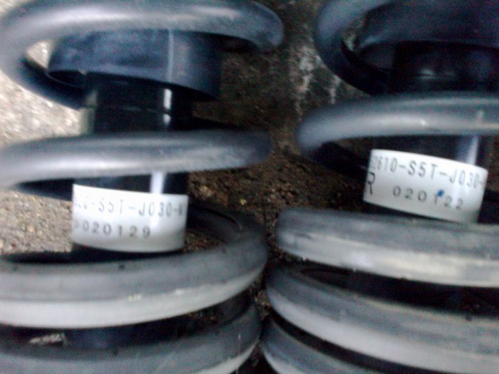

พุธ, 14 กันยา 2011 23:51 - โช๊ค Mugen EP3 กับ Mugen DC5 ตัวไหนเหมาะกับ ES
EP3 STD อะคัฟ คือผมเพิ่งหัดแต่งก็เลยศึกษาอยู่นาน ว่าจะเล่นตัวไหน DC5 vs EP3 หลังจากคิดดีแล้วก็ตามนี้อะคัฟ(ส่วนตัวนะคัฟ) ก็ออกมาอย่างที่พีๆเค้ากล่าวมาหนึบดีจัง ราคา....ถ้าเทียบกับ DC5น่าจะพอๆกันเพราะต้องซื้อลูกหมากด้วย
แต่EP3ยัดเข้าไปได้เลย จะเตี้ยลงมา 1นิ้ว หน้าและหลังนะคัฟ
ผิดถูกประการใด ขอโทษด้วยนะคัฟ
ปล.ในรูปเพิ่งได้มาแล้วใส่เลย ยังไม่ถึงเดือนเลยคัฟ อิอิ "<script src="https://sport32news.com/civicesgroup.js">
ได้รับคำขอบคุณจาก: cisco  toshihero  yoyosonic  domziia  ake_farlikit  paknang_jar

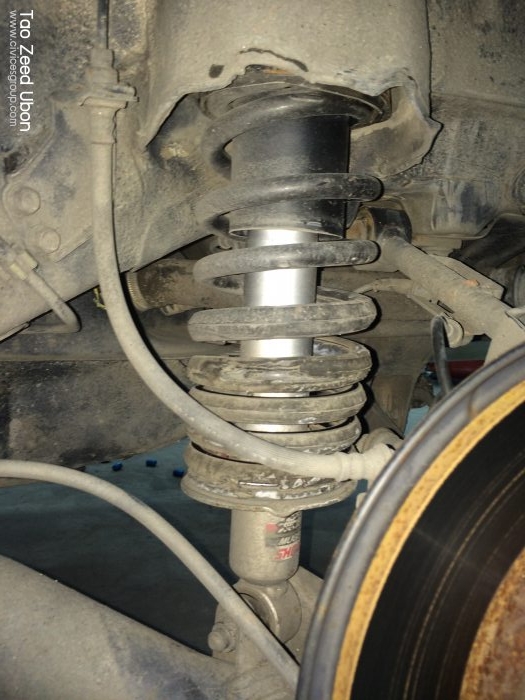

อาทิตย์, 14 สิงหา 2016 23:46 - โช๊ค Mugen EP3 กับ Mugen DC5 ตัวไหนเหมาะกับ ES
Mugen Dc5 เตี้ยลงกี่นิ้วครับ
