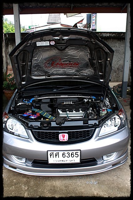

อาทิตย์, 24 ตุลา 2010 23:57 - แผ่นกันความร้อนใต้ฝากระโปงรถ จำเป็นต้องใส่ไหม ราคาเท่าไร
ประมาณนี้เลยคับ ผมติดมานานแล้วตั้งแต่ซื้อรถใหม่ๆเลย
5 ปีแล้ว ใช้กาวยางทารองเท้าทาคับ ยังไม่หลุดจนทุกวันนี้เลยอ่ะคับผม
