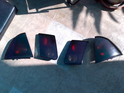

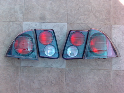

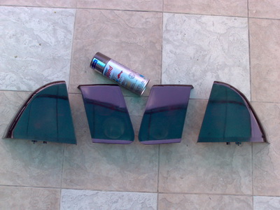

อุปกรณ์ที่ใช้
1 สี leyland p-10 ดำแก้ว 50บาท
2 กระดาษทราย เบอร์1500 หรือ 2000 ก็ใด้ 18บาท
3.เครืองปัด ยื้มเขามา 55
4 ยาขัด gana 60 บาท
5 โคมไฟที่ดูน่าเบื่อ
ใช้แค่นี่ก็พอและ กับเงิน 128 บาท ก็สวยใด้ด้วยมือเรา
เสร็จแล้วครับ ดำใด้ใจ หุๆ
ลองทำดูครับไม่ยากอย่างที่คิด
เสร็จแล้วมันจะดูด้านๆ ไม่ต้องตกใจ
เอากระดาษทรายขัดนํ้าเลย
แล้วก็ล้างให้สะอาด เช็ดให้แห้งแล้วทากาน่าแล้วใช้เครื่องปัดให้เงาเลยครับ
3 พ่นตามใช้ชอบเลยครับ จะเอาเข้มน้อยเข้มมาก พ่นกี่ครั้งก็ว่าไป ใจเย้นๆ
2 พ่นเลยครับบ่างๆแล้วทิ้งให้แห้ง

ขอถามครับ ถ้าเราพ่นบางๆ ก็ไม่ต้องขัดให้เงาใช่ป่าวคับ
civic753
cherd
tOrKaab
ตอบ: 1496
ได้รับคำขอบคุณ: 1477
ที่อยู่: รามอินทรา
พฤหัส, 8 มกรา 2009 17:41 - มาทำไฟหลังดำๆโหดๆกันเถอะ
pooza191 พิมพ์ว่า:
พ้นบางๆ ใช้ผาขัดอย่างเดียวก็ใด้แล้วครับ

ศุกร์, 9 มกรา 2009 12:13 - มาทำไฟหลังดำๆโหดๆกันเถอะ
สำหรับเพื่อนๆที่ไม่มีเครื่องขัด ใช้แค่สีอย่างเดียวไม่ต้องใช้กระดาษทราย
แต่ต้องพ้นดีๆหน่อยคือพ่นแบบสมํ่าเสมอกันแล้วก็ต้องพ่นแบบเกือบเยิ้มแต่อย่าเยิ้มนะครับ
มันจะเงาโดยไม่ต้องขัดเลย
แต่ถ้าเยื้มก็ต้องขัด อิอิ ไม่มีคำวาเสียแน่นอน จะทำแล้วอย่าไปกลัวครับ 555

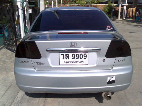

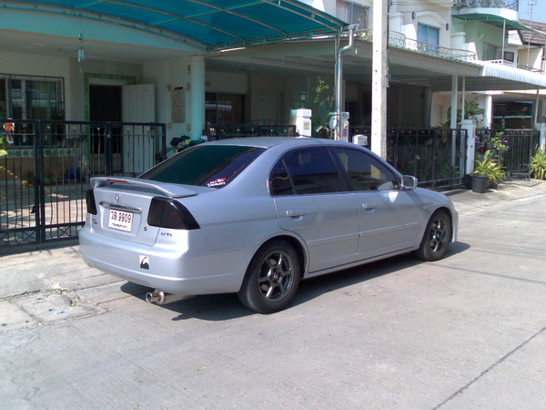

เสาร์, 10 มกรา 2009 10:12 - มาทำไฟหลังดำๆโหดๆกันเถอะ
ใส่แล้วครับ
