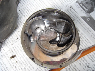

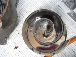

จากที่ผมเคย โพสลง ข้อความนี้ ทีนึงแล้ว เวลาผ่านไป ได้ 3 4 วัน อาการของมันคือ มีเสียงดังแบบน่าตกใจ นั้นคือ
1.สายพานแอร์ หมุนไม่คล่อง เนื่องจาก มู่เล่ แตก มีกลิ่นไหม้ น่าจะเป็นในส่วนของ คลัชคอมแอร์
2.แอร์เริ่ม ออกแต่ลม บางทีก้อเย็น บางที ก้อไม่เย็น แต่ส่วนใหญ่จะไม่เย็นละ
3.เสียงสายพานแอร์ไม่ดังแล้ว เงียบกริบ งง เลยทีนี่
4.รอบเดินเบา ตก จนดับไปเลย ตกใจเลยทีนี่ แต่พอสตาร์ดก้อติด บางทีจอดเฉยๆก้อดับ ไฟรูปแบตโชว์
5.ดับละคับทีนี่ สตาร์ดยังไงก้อไม่ติด เนื่องจาก สายพานแอร์ขาด + ไดร์ชาร์ตไม่ทำงานแล้ว ไม่เกบไฟ เพราะไฟหมด งามไส้เลยทีนี่
ต้องลากอย่างเดียว
ที่พิมมาทั้งหมด มันคือ step อาการที่ผมเจอด้วยตัวเอง ขับเอง สังเกตุ เสียง กลิ่น จนถึงจุดจบ
