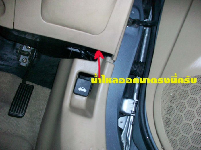

น้ำเข้ารถ ด้านคนขับแถวที่เปิดฝากระโปรงรถรบกวนเพื่อนๆๆช่วยด้วยนะครับ
น้ำเข้ารถตอนฝนตกรบกวนผู้รู้ช่วยหน่อยครับ ตามรูปครับ

ลูกยางสายเปิดกระโปรงหน้าป่าวครับ
ลองตรวจดู
ผมเคยเป็นแบบนี้

ยางกระจกหน้า รึป่าว รถติดเครื่องเสียงรึป่าว เขาจะเอาสายไฟลอดเข้ารถ อุดรูไม่ดี

ลองเปิดดูที่ยางปิดซุ้มล้อหน้าสิครับ

นั่สิคับ ลองดูลูกยางครับ

เคยเป็นนะ ตอนฝนตกหนัก ชุดฟิวส์ใต้พวงมาลัยเปียกหมดเลย
แต่จำสาเหตุไม่ค่อยได้ มันนานแล้ว ตั้งแต่รถยังอยูในประกัน
น่าจะเป็นจุกยางอะไรซักอย่างตรงกระจก
พอทำแล้ว ก็ไม่เคยเป็นอีกเลยนะ

เป็นจุดเดียวกับผมเลยมั้งเนี่ย ลองถอดกรอบพลาสติกแล้วก้ดึงพรมออกมานิดนึงก้ได้ครับ เอาไฟฉายส่องดูมันจะอยู่ข้างๆ เป้นลูกยางปิดอยู่ 2 อันสีดำๆ ถ้าไม่มีแสดงว่าหลุดหายรึไม่ลองเทน้ำใส่ดูครับ รูใหญ่พอสมควรเลยตรงนั้นอ่ะครับ

ถ้ายังไม่ได้ผลลองวิธีนี้นะ ถอดแผ่นรองด้านในออก ด้านในทางฝั่งขวาจะมีตะเข็บรอยต่อของตัวถังนั้นละครับ น้ำมันจะซึมเข้ามาด้านในครับ ก็เอาซิลิโคลมาซีลอุดซะก็โอแล้ว

รถผมเคยเป็นแบบนี้เลย เข้าศูนย์ยิงซิลิโคนที่ขอบกระจกใหม่ ลองเอาสายยางน้ำฉีดแถวๆมุมบนกระจกด้านนอกดูว่านำ้หยดป่าวถ้ามีก็ใช่เลย

ของผมก็เป็นคับ หาตั้งหลายจุด ปวดหัวเป็นสัปดาห์
สุดท้าย
รูสายไฟตัดหมอกในซุ้มล้อขวาครับ แงะซุ้มแล้วเอาซิลิโคนอุด จบ

สงสัยว่ามันจะเข้าตรงด้านล่างอะครับเพราะตอนนี้ฝนตกแต่ไม่ขับลุยน้ำก็ไม่เป็นไร เลยปล่อยเลยตามเลยไปก่อนครับ
