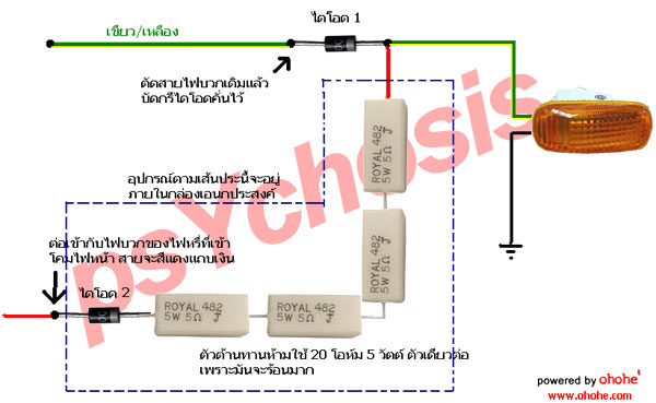

ตอนนี้วงจรที่ทำได้เสร็จสมบูรณ์แล้ว ประกอบทดลองกับรถตัวเองแล้ว ใช้งานได้ดี วิ่งกลับจากต่างจังหวัด เปิดมาตลอดทางก็ร่วมๆ 5 ชั่วโมง ก็ยังใช้งานได้ปกติ ตรวจสอบโคมไฟเลี้ยวแล้ว ก็ยังปกติไม่ละลาย
งั้นเริ่มเลยนะครับ
อุปกรณ์มีดังนี้
1. ตัวต้านทาน 5 โอห์ม 5 วัตต์ = 8 ตัว
2. ไดโอด เบอร์ 1N4007 = 4 ตัว
3. แผ่นวงจรเอนกประสงค์ = 1 แผ่น
4. กล่องเอนกประสงค์ ราคา 8 บาท = 2 อัน
ขั้นตอนติดตั้ง
ต่อวงจรตามภาพ โดยอุปกรณ์ที่อยู่ในวงเส้นปะสีน้ำเงินนั้นจะอยู่ในกล่อง
ถ้าดูจากวงจรผมใช้ตัวต้านทาน 5 โอห์ม 5 วัตต์ จำนวน 4 ตัวต่อแบบอนุกรม เพื่อให้ความต้านทานเท่ากับ 20 โอห์ม 20 วัตต์ (ห้ามใช้ตัวต้านทาน 20 โอห์มตัวเดียวต่อ เพราะจะทำให้ตัวต้านทานร้อนมาก และอาจจะทำให้พังได้) เพื่อลดแรงดันที่จะเข้าสู่หลอดไฟเลี้ยวทำให้ความสว่างอยู่ในระดับพอดี เพราะถ้าสว่างมากกว่านี้ อาจจะทำให้โคมไฟเลี้ยวละลายหรือเวลาที่เปิดไฟเลี้ยวให้กระพริบจะดูไม่แตก ต่างกัน
ไดโอดอย่าต่อสลับด้านกันนะครับ เพราะมันจะเป็นตัวป้องกันกระแสย้อนกลับถ้าเกิดต่อกลับด้านกัน หลอดไฟจะไม่ติดนะครับ
ถ้ามีข้อสงสัยก็สอบถามได้ครับ

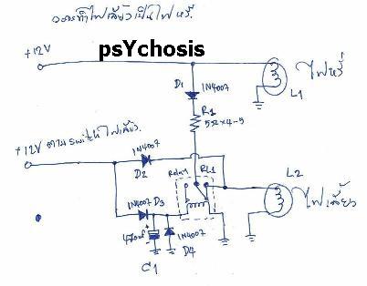

พุธ, 7 มกรา 2009 12:49 - วงจรไฟเลี้ยวเป็นไฟหรี่
ตอนนี้มีเวอร์ชั่นใหม่ แบบมี Relay ที่จะทำงานแบบไฟเลี้ยวจะดับสนิทเมื่อเปิดไฟเลี้ยว แต่ยังไม่มีเวลาทดลองวงจรเลย ถ้าเสร็จจะโพสของจริงอีกทีครับ

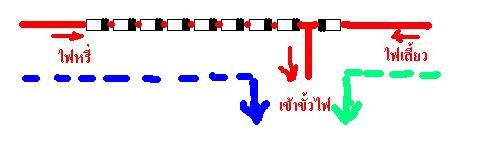

เอารูป อีกอันมาให้ดุและกันครับ อิอิ
จ๊ำ สายไฟหรี่มา ครับ ต่อกับด้าน "ไฟหรี่"
แล้วตัดสายไฟเลี้ยว ออก จากกัน
ด้านต้นสาย ต่อกับ "ไฟเลี้ยว"
อีกด้าน ก็ไปที่ ด้านขั้วไฟครับ
ส่วนไดโอต ก็เลือกใช้ ตามด้านบน ได้เลยครับ
พอเปิด ไฟหรี่ หรือ ไฟปกติ กะแส จะวิ่ง ตามเส้นสี น้ำเงินครับ ซึ่งจะเห็นได้ว่า กระแส จะถูกไดโอต ดรอปให้ ความสว่าง น้อยลง
แต่พอเปิด ไฟเลี้ยวปุ้บ หลอดไฟก็จะสว่างกว่า มะกี้นี่ ครับ เพราะ ผ่านไดโอต น้อย ตัว ครับ ตตามเส้นสีเขียว

1. เมื่อเปิดไฟหรี่ - ไฟเลี้ยวแก้มข้างจะติดด้วย
2. เมื่อเปิดไฟเลี้ยว - ไฟเลี้ยว หน้า และ แก้มข้าง จะกระพริบปกติ เป็นจังหวะพร้อมกัน
3. เมื่อเปิดไฟหรี่ พร้อมไฟเลี้ยว - ไฟเลี้ยวแก้มข้าง จะพริบ สลับ กับ ไฟเลี้ยวหน้า
หรือตามรูปนี้ก็ได้ครับ
