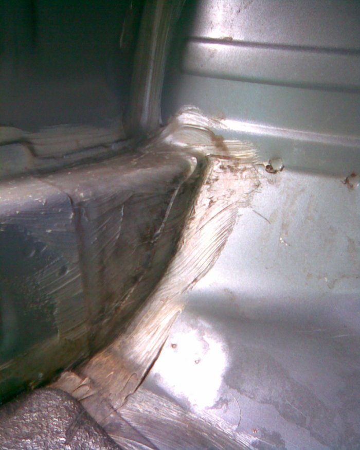

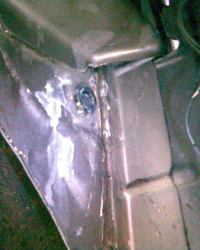

อุดรูบูชยาง กันน้ำเข้ารถ
หลังจากที่เอากันซุ้มล้อด้านซ้ายออกมา(ด้านคนนั่ง รถปี2001)ก็จะเห็นบูชยางดำๆตัวนึง เค้าเรียกว่าบูชอะไรครับ ขอผู้รู้ตอบด้วยครับผม

อังคาร, 31 สิงหา 2010 12:08 - น่าจะเป็นจุดที่ทำให้น้ำเข้า
บูชยางตัวนี้น่าจะเป็นต้นเหตุที่ทำให้น้ำเข้ารถ

อังคาร, 31 สิงหา 2010 12:10 - อุดรูบูชยาง กันน้ำเข้ารถ
ลองใช้น้ำฉีดอยู่หลายรอบก็สรุปได้ว่าน้ำน่าจะเข้าตรงบูชยางตัวนี้
ได้รับคำขอบคุณจาก: hacker
kantaphat
ชื่อเล่น: ก๊อต
ตอบ: 1411
ได้รับคำขอบคุณ: 822
ให้คำขอบคุณ: 2374
ที่อยู่: เมือง โคราช
อังคาร, 31 สิงหา 2010 12:15 - อุดรูบูชยาง กันน้ำเข้ารถ
ก็เลยลองใช้กาวยาง ยู้ฮู ที่เค้าใช้ติดเหล็กหรือพลาสติกไปปิดรอบๆบูชยางดู
แล้วทำการเทสซ้ำโดยฉีดน้ำอยู่หลายรอบทั้งน้ำแรงและน้ำค่อย
ปรากฏว่าไม่มีน้ำเข้าในรถแล้ว
หลังจากงงค้นหาตั้งนาน ก็ต้องขอบคุณพี่น้องชาวESที่มีแนวทางดีดีมาให้
ในการแก้ไขครับผม

อังคาร, 31 สิงหา 2010 12:33 - อุดรูบูชยาง กันน้ำเข้ารถ
ดีใจด้วยครับที่หาเจอแล้วจัดการเก็บซะ จะได้ไม่ผุ

อังคาร, 31 สิงหา 2010 13:08 - อุดรูบูชยาง กันน้ำเข้ารถ
เป็นช่องเจาะสายไฟออกนอกตัวรถ

อังคาร, 31 สิงหา 2010 14:30 - อุดรูบูชยาง กันน้ำเข้ารถ
ให้ชัวร์ ก็ใช้ซิลิโคนยิงเลยคับ

เสาร์, 11 กันยา 2010 18:43 - อุดรูบูชยาง กันน้ำเข้ารถ
ใช้คับ น้ำเข้าจุดนั้นเลย ผมเจอมากับตัว
พอดีไปติดสัญญาญกันขโมย ช่างเลยรอยสายไฟผ่านรู้นั้นไป โดยไม่เอา จุกยางปิด
สรุป น้ำเข้ารถคับบบ รถผมบุพรมกันเสียงอีก ซ่วยไปเลยคับบบ ตากแดดอยู่นานกว่าจะแห้ง
ถ้ายังไงเอาอุดแล้วก็หาสิลิโคนยิงเลยคับบบ เด่วน้ำเข้า

ศุกร์, 29 เมษา 2011 00:50 - อุดรูบูชยาง กันน้ำเข้ารถ
ตัวบูชยางสีดำมันจะอยู่ใต้ซุ้มล้อซ้ายครับ..
ต้องถอดบังซุ้มล้อซ้ายออกแล้วจะเห็นครับ..

อาทิตย์, 1 พฤษภาคม 2011 20:02 - อุดรูบูชยาง กันน้ำเข้ารถ
kantaphat พิมพ์ว่า:
ด้านหน้าซ้ายครับ
มีทั้ง2ข้างคับ ของผมรั่วทางขวา จอดรถตากฝนวั้ย เลี้ยงปลาด้ายเลยคับ สาเหตุมาจากช่างร้อยไฟวัดความร้อนออกมานอกรถ ไม่อุดหั้ยคับ

จันทร์, 12 ตุลา 2015 14:01 - อุดรูบูชยาง กันน้ำเข้ารถ
มันต้องถอดล้อออกมาก่อนมั้ยครับ ถึงจะเจออีรูนี้ ตอนนี้น้ำเข้าใต้พรมหนักมาก

พฤหัส, 29 ตุลา 2015 12:54 - อุดรูบูชยาง กันน้ำเข้ารถ
kukanan พิมพ์ว่า:
ถอดครับ  แล้วถอดพลาสติกซุ้มล้อออกมาจะเจอ  จุกพลาสติกครับ  ทางซ้ายมี 1 รู  ทางขวา (คนขับ ) มี 2 รู  ถ้าให้ชัวร์จัดซิลิโคนอุดไปเลยคับ  จบแน่นอน
